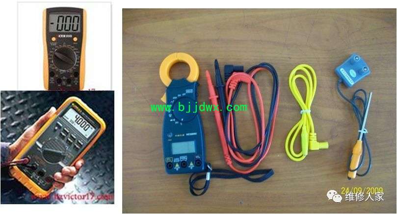

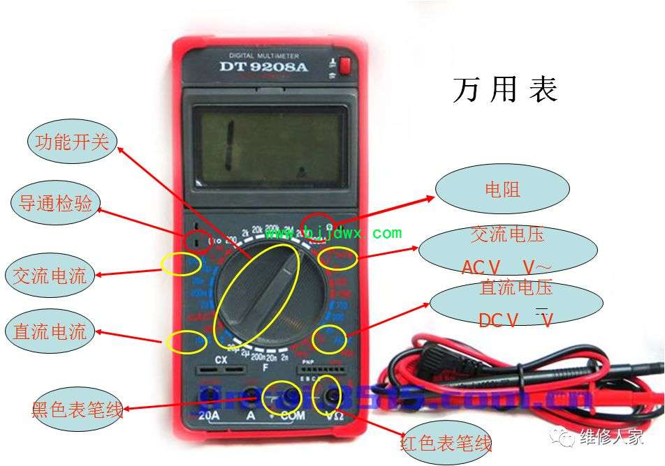

12、万用表
万用表是一种多功能、多量程的测量仪表,一般可用于测量直流电流、直流电压、交流电压、电阻和、电容量、、及半导体的一些参数等。
万用表的结构如下图所示:
个别的功能键说明
转换开关
其作用是用来选择各种不同的测量线路,以满足不同种类和不同量程的测量要求。转换开关一般有两个,分别标有不同的档位和量程。
符号含义
1)∽ 表示交直流
2)  V2.5KV 4000Ω/V 表示对于交流电压及2.5KV的直流电压挡,其灵敏度为4000Ω/V
3AVΩ 表示可测量电流、电压及电阻
445651000Hz 表示使用频率范围为1000 Hz以下,标准工频范围为4565Hz
52000Ω/V DC 表示直流挡的灵敏度为2000Ω/V
万用表的使用
1)熟悉表盘上各符号的意义及各个旋钮和选择开关的主要作用。
2)进行机械调零。
3)根据被测量的种类及大小,选择转换开关的挡位及量程,找出对应的刻度线。
4)选择表笔插孔的位置。
使用注意事项
1)如果无法预先估计被测电压或电流的大小,则应先拨至最高量程挡测量一次,再视情况逐渐把量程减小到合适位置。完毕,应将量程开关拨到最高电压挡,关闭电源.
2)满量程时,仪表仅在最高位显示数字“1”,其它位均消失,这时应选择更高的量程。
3)测量电压时,应将数字万用表与被测电路并联。测电流时应与被测电路串联,测直流量时不必考虑正、负极性。
4)当误用交流电压挡去测量直流电压,或者误用直流电压挡去测量交流电压时,显示屏将显示“000”,或低位上的数字出现跳动。
5)禁止在测量高电压(220V以上)或大电流(0.5A以上)时换量程,以防止产生电弧,烧毁开关触点。
6)当显示“BATT”或“LOW BAT” 时,表示电池电压低于工作电压。

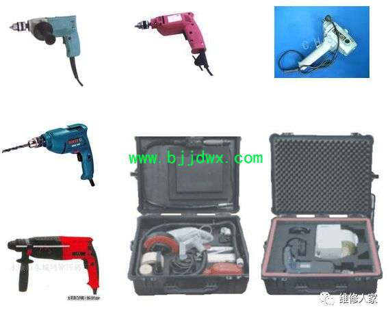

13、电钻
电钻可区分为3类:手电钻、冲击钻、锤钻。
1)手电钻:功率最小,使用范围仅限于钻木和当个电动改锥用,不具有太大的实用价值,不建议购买。
2)冲击钻:可以钻木、钻铁和钻砖,但不能钻混凝土,有的冲击钻上说明了可钻混凝土,其实并不可行,但对于钻瓷砖和砖头外层很薄的水泥是绝对没有问题的。
3)锤钻(电锤):可在任何材料上钻洞,使用范围最广。
手枪钻
1、使用手电钻时,首先到工具库领取电钻及橡皮手套,然后找电工接线,严禁私自乱接。
2、电钻外壳必须有接地线或者接中性线保护。
3、电钻导线要保护好,严禁乱拖防止轧坏、割破。更不准把电线拖到油水中,防止油水腐蚀电线。
4、使用时一定要带胶皮手套,穿胶皮鞋。在潮湿的地方工作时,必须站在橡皮垫或干燥的木板上工作,以防触电。
5、使用当中如发现电钻漏电、震动、高热或有异声时,应立即停止工作,找电工检查修理。
6、钻未完全停止转动时,不能卸、换钻头。
7、停电、休息或离开工作地时,应立即切断电源。
8、如用力压电钻时,必须使电钻垂直工件,而且固定端要特别牢固。
9、胶皮手套等绝缘用品,不许随便乱放。工作完毕时,应将电钻及绝缘用品一并放到指定地方。
角磨机
电动角向磨光机就是利用高速旋转的薄片砂轮以及橡胶砂轮、钢丝轮等对金属构件进行磨削、切削、除锈、磨光加工
使用手电钻和手提电动砂轮时,要符合下列要求:
1)认真检查电源线,无破皮、漏电现象,接地线要保证安全,操纵开关应灵敏可靠。
2)使用电钻、砂轮时,要戴绝缘手套并采取必要的安全措施(如在干燥的木板或橡皮上操作);雨天禁止在室外作业。
3)工作场地停电或离开工作岗位时,应及时切断电源。
4)钻孔时,钻头与工作物应保持垂直;当孔快钻透时,应降低压力,以避免折断钻头或发生事故。
5)使用手提电动砂轮时,应有防护罩,并要仔细检查砂轮有无裂纹和损伤,经空运转无不正常现象时,方可使用。
6)要按被加工件的材质,正确选择砂轮。砂轮磨损后,出现不圆或表面不平时,要进行砂轮修整,当磨损到一定程度(一般当砂轮直径大于夹板直径20~30mm),即应换掉。
7)装砂轮时,砂轮孔要与轴很好配合,孔的两端面应平整,两端夹板不应小于砂轮直径的一半,并垫以软的垫片。
8)用砂轮磨削操作时,应使砂轮缓慢的接触工作物,不能猛烈碰撞,以免出现事故。
