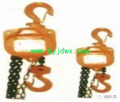

7、手动葫芦
手动葫芦分为手扳葫芦、手拉葫芦两种。
手扳葫芦是通过人力扳动手柄借助杠杆原理获得与负载相匹配的直线牵引力,轮换地作用于机芯内负载的一个钳体,带动负载运行。它具有结构紧凑、重量轻、外形尺寸小、携带方便、安全可靠、使用寿命长、手扳力小、对钢丝绳磨损小等优点。它可以进行提升、牵引、下降、校准等作业。若配置特殊装置,不但可以作非直线牵引作业,而且可以很方便的选择合适的操作位置,或以较小吨位的机具成倍地扩大其负载能力,对于较大吨位负载可以采用数个机具并列作业。

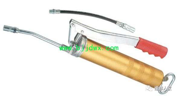

9、黄油枪
黄油枪用于各润滑点加注润滑脂,由油嘴、压油阀、柱塞、进油孔、杆头、杠杆、弹簧、活塞杆等组成。
使用黄油枪时,将润滑脂小团小团地装入贮油筒,排除空气。装潢后,拧紧端盖即可使用。对油嘴加注润滑脂时,应对正油嘴,不得歪斜。若不进油,应停止注油,检查油嘴是否堵塞。

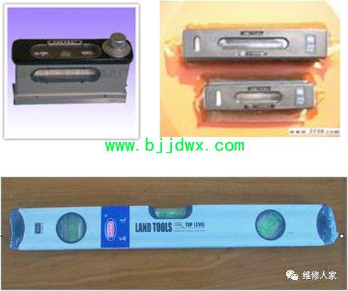

10、水平仪(Levels)
水平仪用于测量小角度,在生产过程中常用以检验和调整机器或机件的水平位置或垂直位置,进而可对机器或机件作真直度或真平度的检验工作工业界常用气泡水平仪或电子水平仪等二种
