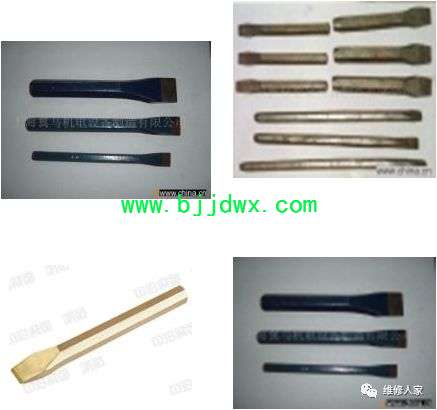

2、錾(Zhan)
通过凿、刻、旋、削加工材料的工具,具有短金属杆,在一端有锐刃
用锤子打击錾子对金属工件进行切削加工的方法,叫錾削。
工作范围主要是去除毛坯上的凸缘、毛刺、分割材料、錾削平面及油槽等,经常用于不便于机械加工的场合。
钳工常用錾子:扁錾、尖錾、油槽錾。
3、凿子
塑胶和木头制品打眼、挖槽等,一般机械维修用不到凿子。
使用凿子打眼方法:一般左手握住凿把,右手持斧,在打眼时凿子需两边晃动,目的是为了不夹凿身,另外需把木屑从孔中剔出来。半榫眼在正面开凿,而透眼需从构件背面凿一半左右,反过来再凿正面,直至凿透。

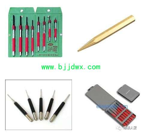

4、冲子
打孔、打眼
顶出销子、小部件
铜棒
使用场合:主要用于敲击不允许直接接触的工件表面,不得用力太大。
使用时,一般和手锤共用,一手握住铜棒,一手用手锤锤击铜棒另一端。
使用时,不可代替锤子和撬棍使用。

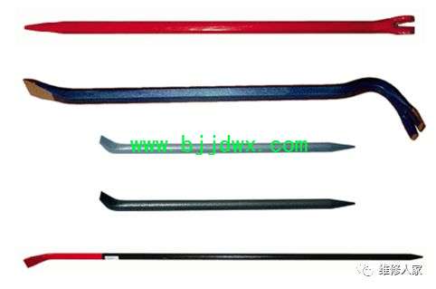

1、撬棍
使用场合:用于撬动旋转件或撬开结合面,也可以用于工件的整形。
使用时以撬棍上的某点为支点,在撬棍一端加力使另一端的物体绕支点旋转并撬起。
不可以代替铜棒使用,不可用于软材质结合面
