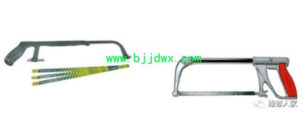

2、手锯
手锯是手工锯割的主要工具,可用于锯割零件的多余部分,锯断机械强度较大的金属板、金属棍或塑料板等。手锯由锯条和锯弓组成。锯弓用以安装并张紧锯条,由钢质材料制成。锯条也用钢质材料制成,并经过热处理变硬。锯条的长度以两端安装孔的中心距离来表示,我们常用的是300mm的一种。锯条的锯齿有粗细之分,通常以每25mm长度内的齿数来表示,有14、18、24和32等几种。

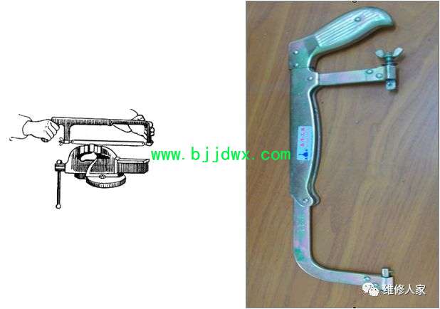

锯条的安装,应使齿尖朝着向前推的方向。锯条的张紧程度要适当。过紧,容易在使用中崩断;过松,容易在使用中扭曲、摆动,使锯缝歪斜,也容易折断锯条。握锯一般以右手为主,握住锯柄,加压力并向前推锯;以左手为辅,扶正锯弓。根据加工材料的状态(如板料、管材或圆棒),可以做直线式或上下摆动式的往复运动,向前推锯时应均匀用力,向后拉锯时双手自然放松。快要锯断时,应注意轻轻用力。
对于锯的使用来说,要看:
①不同的加工对象,如何选择不同的锯;
②锯割的准确性如何;
③如何正确固定被锯割的零件
手锯锯条多用碳素工具钢和合金工具钢制成,并经热处理增加硬度。手锯在使用中,锯条折断是造成伤害的主要原因。
手锯使用中应注意:
  ①应根据所加工材料的硬度和厚度去正确的选用锯条;锯条安装的松紧要适度,根据手感应随时调整。
   ②被锯割的工件要夹紧,锯割中不能有位移和振动;锯割线离工件支承点要近。
③锯割时要扶正锯弓,防止歪斜,起锯要平稳,起锯角不应超过15o,角度过大时,锯齿易被工件卡夹。
  ④锯割时,向前推锯时双手要适当的加力;向后退锯时,应将手锯略微抬起,不要施加压力。用力的大小应根据被割工件的硬度而确定,硬度大的可加力大些,硬度小的可加小些。
  ⑤安装或调换新锯条时,必须注意保证锯条的齿尖方向要朝前;锯割中途调换新条后,应调头锯割,不宜继续沿原锯口锯剖;当工件快被锯割下时,应用手扶住,以免落下伤脚。

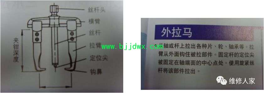

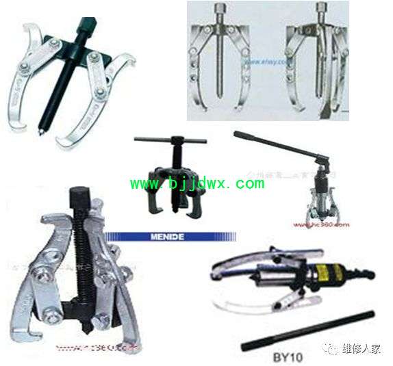

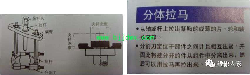

3、拉马
bearing puller
轴承拉出器, 轴承拆卸工具
轮子拉出器具;例如皮带轮、链轮、等等
拉马是使轴承与轴相分离的拆卸工具。使用时用三个抓爪勾住轴承,然后旋转带有丝扣的顶杆,轴承就被缓缓拉出轴了。
外拉马
常见应用场合:轴和杆轴承
分体拉马
常见应用场合:轴和杆轴承
步骤:分割刀分割,拉马拉出
内拉马
常见应用场合:轴和杆轴承
步骤:内部撑紧,拉出部件
拉马使用要点

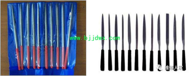

4、锉刀
锉手工工具 条形 多刃 主要用于对金属 木料 皮革等表层做微量加工。按横截面的不同可分为扁锉 圆锉方锉 三角锉 菱形锉 半圆锉 刀形锉等,也叫锉刀。锉 锉刀 钢锉 为同一产品。
钢锉
钢锉和锉刀一样大致可分为普通锉、特种锉和整形锉(什锦锉)三类。
普通锉按锉刀断面的形状又分为平锉、方错、三角锉、半圆锉和圆锉五种,平锉用来锉平面、外圆面和凸弧面;方锉用来锉方孔、长方孔和窄平面;三角锉用来锉内角、三角孔和平面;半圆锉用来锉凹弧面和平面;圆锉用来锉圆孔、半径较小的凹弧面和椭圆面。
特种锉用来锉削零件的特殊表面,有直形和弯形两种。
整形锉(什锦锉)适用于修整工件的细小部位,有许多各种断面形状的锉刀组成一套
挫刀是用高碳钢T13或T12制成的,淬火后的硬度很强。挫刀分为普通挫、特种挫和整形挫三类。普通挫又分为平挫、方挫、圆挫、半圆挫和三角挫等;特种挫分直挫和弯挫等;整形挫俗称组挫,由许多各种形状和断面的挫刀组成一套。还有粗挫刀、细挫、双细挫刀和油光挫刀。
