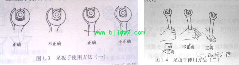

开口扳手的使用方法
1)、扳口大小应与螺栓、螺母的头部尺寸一致,如图1.3
2)、扳口厚的一边应置于受力大的一侧,如图1.3
3)、扳动时以拉动为好,若必须推动式,以防止伤手,可用手掌推动,如图
开口扳手的使用注意事项
1、多用于拧紧或拧松标准规格的螺栓或螺母;
2、不可用于拧紧力矩较大的螺母或螺栓;
3、可以上、下套入或者横向插入,使用方便

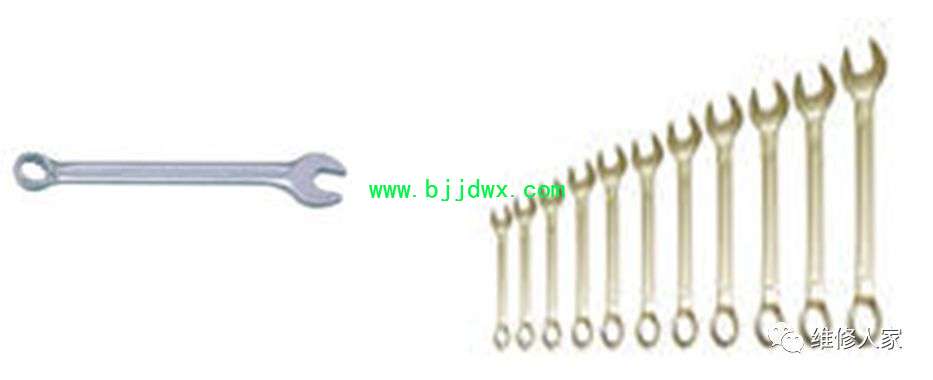

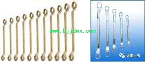

5、梅花扳手:
梅花板手的转角较小,可用于只有较小摆角的地方(只需转过板手1/2的转角)由于接解面大,无受力方向,可用于强力拧紧。且两端具有带六角孔或十二角孔的工作端,适用于工作空间狭小,不能使用普通扳手的场合。梅花扳手广泛用于拆卸和紧固螺栓,在拆卸和安装螺栓时,应将扳手垂直于螺栓拆卸和安装,如果扳手放的过于不平,则容易损坏螺栓甚至会伤到操作人员,在使用中要牢记紧固螺栓时,用右手握住扳手后端,左手按住螺栓方向的扳手头,施加拉力或推力,拆卸与紧固螺栓方向相反,左手保持扳手垂直于螺栓,右手手指伸开,使用掌心推拉扳手。
1) 梅花扳手:适用于折装5~27毫米范围的螺栓或螺母。每套梅花扳手有6件和8件两种。
2)梅花扳手两端似套筒,有12个角,能将螺栓或螺母的头部套住,工作时不易滑脱。有些螺栓和螺母受周围条件的限制,梅花扳尤为适用。
梅花扳手的使用方法
1)、适用狭窄场合的操作,扳手扳动30°后,则可更换位置。
2)、使用时,可将螺栓或者螺母的头部全部围住,不易脱落,安全可靠。
3)、与呆扳手相比,拧紧或拧松力矩较大,但受空间的限制也较大。

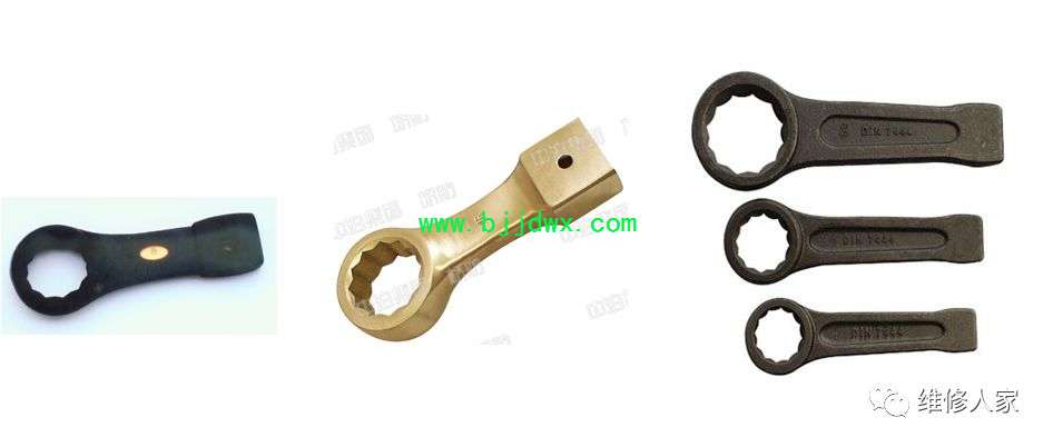

7、敲击扳手
敲击扳手属于特种扳手类,敲击梅花扳手(又称为敲击十二角扳手、梅花敲击扳手)、敲击呆扳手是由45号中碳钢或合金钢整体锻造制成。是设备安装、设备检修、维修工作中的必需工具。主要用来紧固、拆卸扭矩较大的螺栓或螺母,敲击扳手具有抗打击能力强,不易折断、牢固耐用、使用保管方便等特点。根据螺栓的大小选择相对应的敲击扳手,将扳手平放在螺栓或螺母上卡好,使用榔头敲击扳手另一端,使扳手转动,达到螺栓或螺母松动的目的,也可以用钢管加长力臂或进行敲击、锤击,轻松拧紧或拆卸大型螺母,敲击扳手的规格分为公制和英制两种。
注意事项:防止在敲击过程中榔头和扳手滑脱伤害人体和设备。
