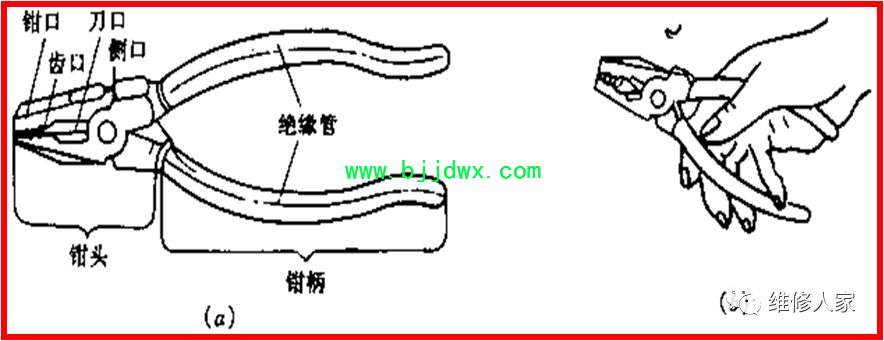

1、钢丝钳(手钳):
是一种五金工具,是用来夹住工件或剪切工件的专用工具,钳口不是固定的,钳口表面有锯齿和剪切刃口,所以也叫夹剪。另一种是电工用手钳,主要用于剪切线材。
使用手钳时应注意:
不要将钢丝钳当成扳手使用,剪切线材断头时,为防止飞出的短头伤人,短头应朝地下,操作者应戴上护目镜,电工用把柄必须加绝缘套。
钢丝钳是由钳夹头和钳柄组成。电工用的钢丝钳钳柄上套有绝缘胶套,具有一定的耐压作用,以防触电,如图A。
使用方法是;刀口朝上,使用者大拇指在上钳柄上方,食指、中指、无名指在下钳柄的下方,小指在下钳柄的上方,大拇指固定上钳柄,其余四指自由活动使钳口张开、闭合,如图B 。
使用钢丝钳要注意:禁止用来代替锤子敲击其它工件,也不允许用来起钉。钳柄上绝缘胶套禁止被钉扎或放在高温及有腐蚀性的地方,以防绝缘层损坏,若发现钢丝钳的钳柄绝缘套已损坏,应及时更换。

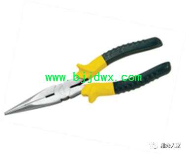

2、尖嘴钳
修口钳,俗称尖嘴钳,也是电工(尤其是内线电工)常用的工具之一。主要用来剪切线径较细的单股与多股线以及给单股导线接头弯圈、剥塑料绝缘层以及夹取小零件等。能在较狭小的工作空间操作,不带刃口者只能夹捏工作,带刃口者能剪切细小零件,常用于仪表、电讯器材等装配和修理作业的工具。

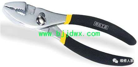

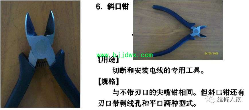

3、斜口钳

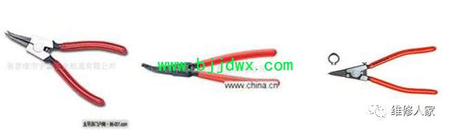

5、外卡簧钳(直头和弯头)
钳头可以插在卡簧两个孔里.然后扩大或缩小内径或外径.
使用时用力要平稳,以防脱落或者断裂,用戴手套的手保护卡簧断裂后伤人,戴好护目镜。

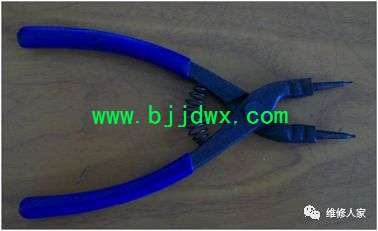

6、内卡簧钳(直头和弯头)
钳头可以插在卡簧两个孔里.然后扩大或缩小内径或外径。
使用时用力要平稳,以防脱落或者断裂用戴手套的手保护卡簧断裂后伤人,戴好护目镜。

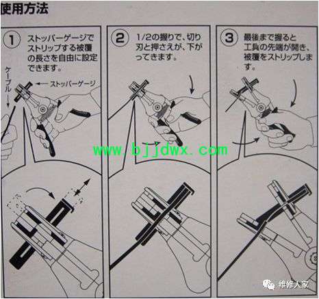

7、剥线钳
1、根据缆线的粗细型号,选择相应的剥线刀口
2、将准备好的电缆放在剥线工具的刀刃中间,选择好要剥线的长度
3、握住剥线工具手柄,将电缆夹住,缓缓用力使电缆外表皮慢慢剥落
4、松开工具手柄,取出电缆线,这时电缆金属整齐露出外面,其余绝缘塑料完好无损。

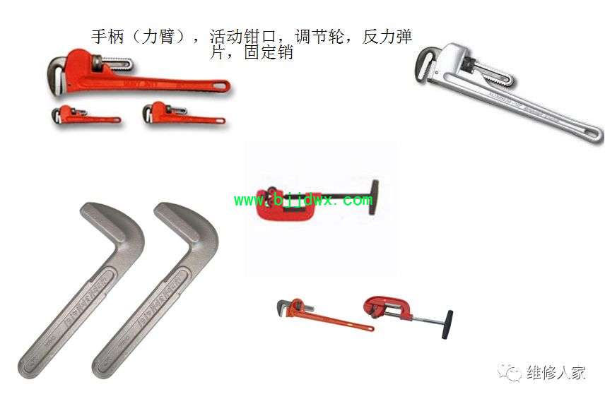

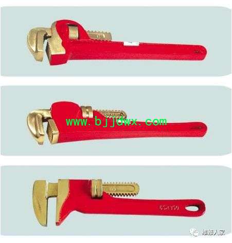

8、管钳
以摩擦力和两边的夹住所产生的力对水管,钢管起到固定作用坚固或拆卸金属管和其他圆柱形零件,为管路安装和修理工作常用工具。

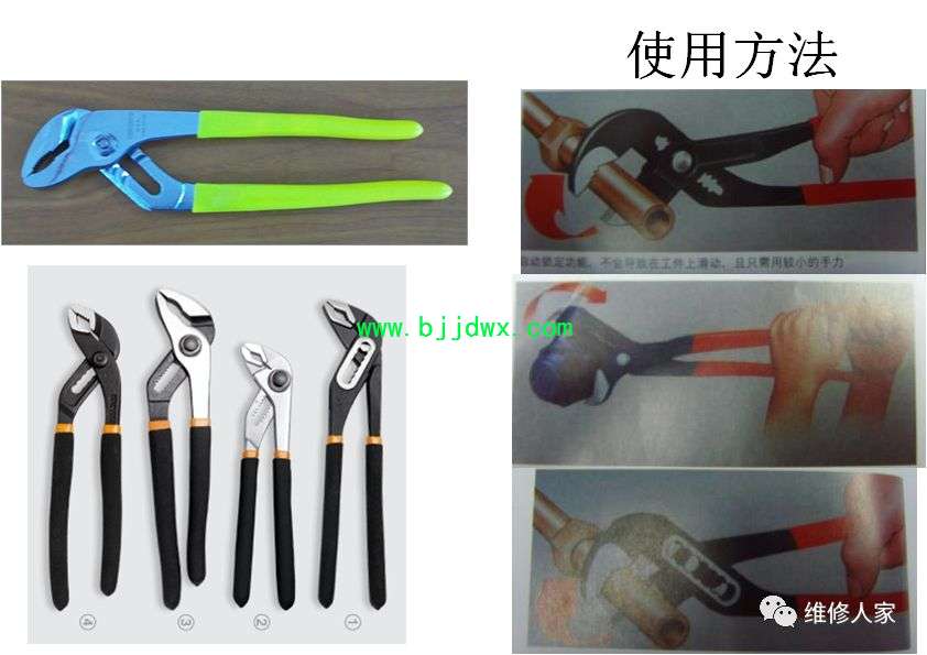

9、水泵钳
