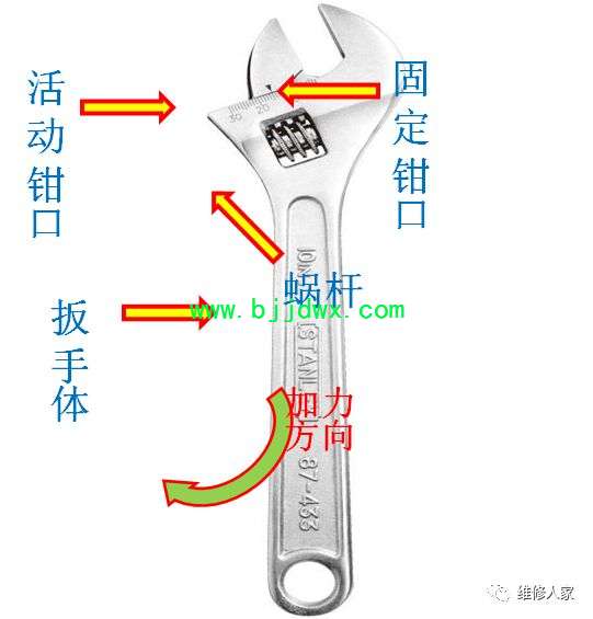

1、活络(活动)扳手:
活动扳手主要是用于旋紧六角形、正方形螺钉和各种螺母的工具。采用工具钢、合金钢或可锻铸铁制成。一般分为通用的、专用的和特殊的三大类。
使用时应根据螺钉、螺母的形状、规格及工作条件选用规格相适应的活动扳手去操作。

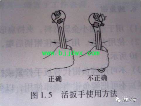

活动扳手:由扳手体、固定钳口、活动钳口及蜗杆等组成活动扳手是通用扳手。它的开口尺寸可在一定的范围内调节,所以在开口尺寸范围内的螺钉、螺母一般都可以使用。但也不可用大尺寸的扳手去旋紧尺寸较小的螺钉,这样会因扭矩过大而使螺钉折断;应按螺钉六方头或螺母六方的对边尺寸调整开口,间隙不要过大,否则将会损坏螺钉头或螺母,并且容易滑脱,造成伤害事故;应让固定钳口受主要作用力,要将扳手柄向作业者方向拉紧,不要向前推,扳手手柄不可以任意接长,更不应将扳手当锤击工具使用
活动扳手:是由扳手体、固定钳口、活动钳口及蜗杆等组成。各种板手的加力方向是固定的,反向加力板口会向外张,所以加力时,须要确认扳手的加力方向

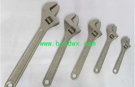

活动扳手的开口宽度可在一定尺寸范围内进行调节,能拧转不同规格的螺栓或螺母。活动扳手适用于不同大小的螺栓螺母拆卸和安装;但是活动扳手的缺点就是使用不方便、费力、空间较小,工作时扳手不易打开、并且容易伤人和把螺栓角圆滑;活动扳手可以方便地调整扳手使用角度。这种扳手用于螺丝的松紧操作,具有适用性强,适用于户外携带使用等特点。
使用时,应将钳口调整到与螺栓或螺母的对边距离同宽,并使其贴紧,让扳手可动钳口承受推力,固定钳口承受拉力。扳手长度有100毫米、150毫米、200毫米、250毫米、300毫米、375毫米、450毫米、600毫米几种。
活络扳手的使用方法及注意事项
1)、活络扳手的开口尺寸能在一定范围内任意调节。
2)、限于拆装开口尺寸限度以内的螺栓、螺母,特备对不规则的螺栓、螺母,更能发挥作用。
3)、不可用于拧紧力矩较大的螺栓、螺母,以防损坏扳手活动部分。

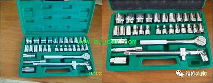

2、套筒扳手
套筒扳手是用盒装的,小型套筒扳手20件一盒,有4, 4.5, 5, 5.5, 6, 6.5, 7, 8, 10, 11, 12, 13,14, 17, 19, 加附件
普通套筒扳手32件一盒,有8, 9, 10, 11, 12, 13, 14, 15, 16, 17, 18, 19,20, 21, 22, 23, 24, 26, 27, 28, 30, 32. 加附件
套筒是指套筒扳手的简称。上紧或卸松螺丝的一种专用工具。它有数个内六棱型的套筒和一或几个个上套筒的手柄构成,套筒的内六棱根据螺栓的型号依次排列,可以根据需要选用
使用场合:用于拧紧或拧松扭力较大的或头部为特殊形状的螺栓、螺母。
1)根据作业空间集扭力要求的不同选用接杆及合适的套筒进行作业。
2)使用时注意套筒必须与螺栓或螺母的形状与尺寸相适合,一般不允许使用外接加力装置。

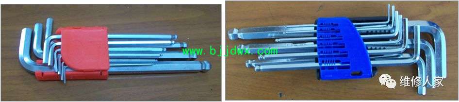

3、内六角(六棱、六方)扳手
内六角扳手:成L形的六角棒状扳手,专用于拧转内六角螺钉。英制和公制两种类型,需要换算尺寸。
1)、用于拧紧或拧松标准规格的内六角螺栓。
2)、拧紧或拧松的力矩较小。
3)、内六角扳手的选取应与螺栓或螺母的内六方孔相适应,不允许使用套筒等加长装置,以免损坏螺栓或者扳手。

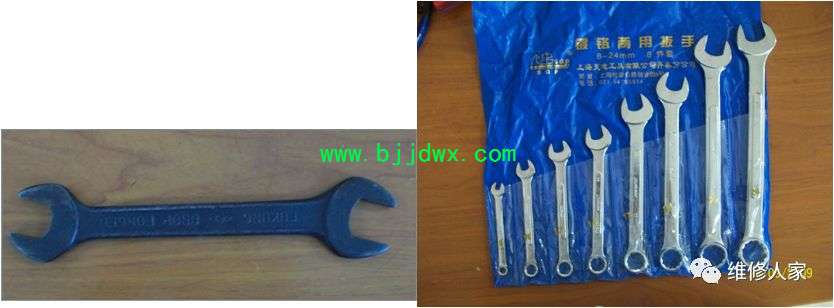

4、开口(叉口、呆)扳手
1).开口扳手
1.1  开口扳手:又称为呆扳手。
1.2  开口宽度6~24毫米范围内有6件、8件两种。适用于折装一般标准规格的螺栓和螺母。
能用套筒扳手的地方不用梅花扳手,但需要有足够的空间;能用梅花扳手的地方不用开口扳手,但需要套进去才能拧螺丝;尽量不用活动扳手。前面的扳手防滑性能好,力矩比较大,后面的扳手比较灵活,但不能用在特别重要的地方像缸盖螺丝等....。
在使用开口板手拧动螺栓或螺母时,不得把开口板手的吃力方向弄反。如果反方向用力地拧动,很可能把开口扳手的开口拉开,使开口扳手损坏。除此之外,不得用开口钳拆装螺丝钉或螺母。只能是拧紧螺栓,另一个方向只能是拧松螺栓。如果是反方向地拧紧螺栓,很容易损坏开口扳手的开口。呆扳手使用时应使扳手开口与被旋拧件配合好后再用力,如接触不好时就用力容易滑脱,使作业者身体失衡。
