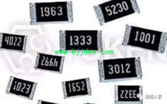

贴片电阻是在真空中溅镀上一层合金电阻膜于陶瓷基板上,加玻璃材保护层及三层电镀而成,可靠度高,外观尺寸均匀,精确且具有温度系数与阻值公差小的特性。
贴片电阻的特性:
体积小,重量轻;适应再流焊与波峰焊;电性能稳定,可靠性高;装配成本低,并与自动装贴设备匹配;机械强度高、高频特性优越。
零件规格:
零件规格即零件的外形尺寸,SMT发展至今,业界为方便作业,已经形成了一个标准零件系列,各家零件供货商皆是按这一标准制造。
标准零件之尺寸规格有英制与公制两种表示方法,如下表:
英制表示法 1206 0805 0603 0402
公制表示法 3216 2125 1608 1005
含义:
L:1.2inch(3.2mm)W:0.6inch(1.6mm)
L:0.8inch(2.0mm)W:0.5inch(1.25mm)
L:0.6inch(1.6mm)W:0.3inch(0.8mm)
L:0.4inch(1.0mm)W:0.2inch(0.5mm)

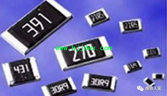

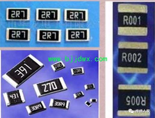

1、102是5%精度阻值表示法:
前两位表示有效数字,第三位表示有多少个零,基本单位是Ω,102=1000Ω=1KΩ。
2、10021%阻值表示法:
前三位表示有效数字,第四位表示有多少个零,基本单位是Ω100210000Ω10KΩ

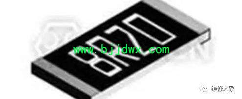

3、如果是小数,则用“R”表示“小数点”。
并占用一位有效数字,其余两位是有效数字。
例如:2R4″表示“24Ω”R15”表示“015Ω”
贴片电阻的工作温度范围-55--+125℃,最大工作电压与尺寸有关:0201最低,0402060350V0805150V,其它尺寸为200V
