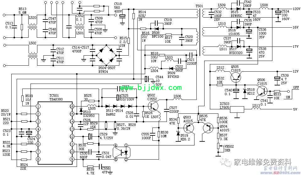

    待机/开机
    在待机状态时,Q506导通,Q505截止,无12V行振荡电压输出,行输出电路停止工作。
凯歌4C7108电源电路图

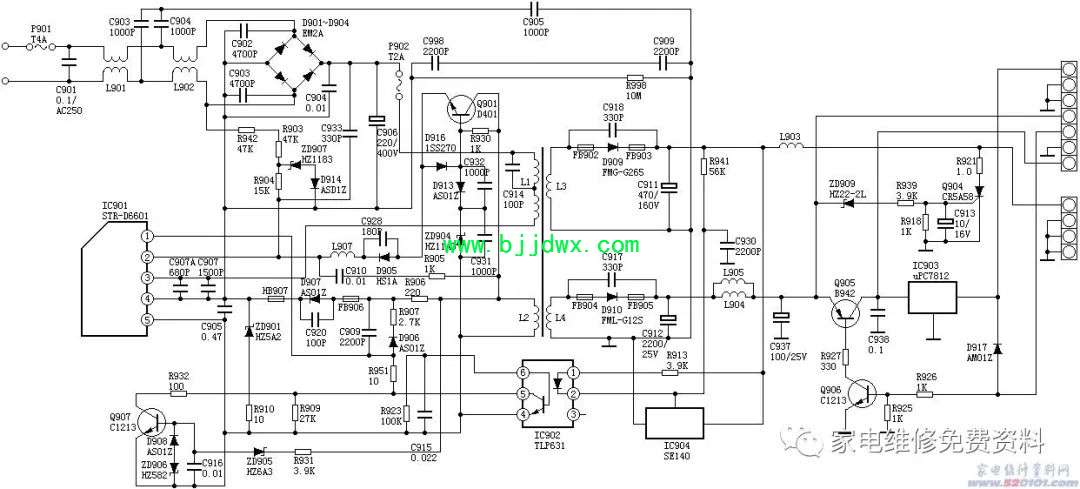

20.日立A1PM8C电源
    日立A1PM8C机芯彩电机型有:日立25M8C、25M8C-041、25M8C-042、29M8C等。该电源能适应90V-260V电网电压。
    振荡过程
    220V交流电压经全波整流,在C906上产生约300V的直流电压,经T901的L1绕组加到IC901的(3)脚,同时220V经半波整流,再经R942、R903、R904加到IC901的(2)脚,IC901内部开关管开始导通,T901中L1中电流增大,绕组L2中感应出正反馈电压,该电压经Q901、D905、L907加到IC901的(2)脚,于是IC901内部开关管迅速饱和。
    开关管导通期间,L2绕组一方面经R906、R907向C905充电,另一方面经R909向C909充电,C909充电的结果是IC901(1)脚的电位逐渐下降,当(1)脚电压比(4)脚电压低0.7V左右时,内部三极管导通,对开关管的B极分流,使开关管退出饱和状态,导致L1、L2绕组的感应电压极性发生翻转,正反馈的结果使开关管迅速截止。开关管导通期间,T901储存磁场能量。
    开关管截止期间,C505通过IC901内部三极管放电,C909通过D906、R907放电,T901储存的磁场能量向负载释放,在C911上形成111V电压,在C912上形成15V电压。紧接着T901能量的释放、C909经D906、R907放电,IC901(2)脚电位逐渐上升,内部开关管将再次导通,开始新一轮振荡。
    Q901、R930、ZD904、D916等元件组成的串联型稳压电路作用是,使开关管在导通时B极(即IC901的(2)脚)电压保持稳定。
    稳压电路
    稳压电路由IC904、IC902、IC901的(1)、(5)脚等元件组成。输出电压发生波动时,由IC904检测,控制IC902(光耦)的导通程度,进而控制IC901(1)、(5)脚的电流,通过IC901内部控制开关管的导通时间,即可实现稳压。
    保护电路
    略。
日立A1PM8C电源电路图

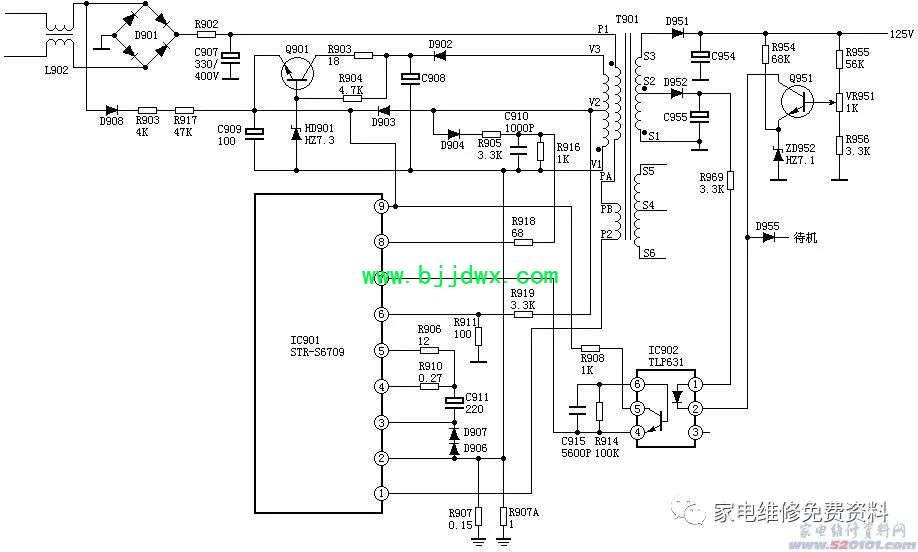

21.日立A3P-B2电源
    日立A3P-B2为龙影系列彩电,电源采用STR6709厚膜电路,主电源电压为130V,该电源适应电网能力强,保护功能完善,在待机时无需另设遥控电路专用变压器等特点。
    振荡过程
    STR6709的(9)脚加上6V以上的电压,开关电源就能起振。
    C907上的约300V电压,经T901的P1、P2绕组加到IC901的(1)脚内部开关管的C极,同时220V交流电经D908整流、R903、R917限流、C909滤波,得到不稳定的直流电压加到IC901的(9)脚,开关电源开始振荡。电源起振后,V1、V2绕组感应到的电压经D903整流后得到9.5V电压,继续为IC901的(9)脚供电。Q901是为待机时为IC901(9)脚供电而设的,正常开机时,由V3绕组输出、D902整流、C908滤波得到的电压约52V,但此时Q901的E极电压为9.5V,B极被HD901(7.2V)箝位,B极电压低于E极电压,故Q901截止。在待机时,各路输出的电压降到原来的1/4,D903整流后的电压不能维持IC901(9)脚的供电,但此时Q901导通,输出约6.6V的电压继续为IC901供电。
    稳压电路
    稳压电路由Q951、IC902等组成。R955、VR951、R956对主电源电压取样,取样电压送到Q951的B极,ZD952为Q951的E极提供基准电压,输出电压的变化,将会引起Q951C极电流的变化,造成IC902(4)、(5)脚电流的变化,随即控制IC901(7)脚的电流,通过IC901内部调节开关管的导通时间,从而稳定了输出电压。
日立A3P-B2电源电路图

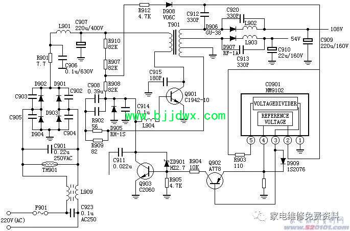

22.日立NP8C电源
    采用日立NP8C电源的机型有:日立CTP236、CEP320D、CRP350D、450D、福日HFC-236、450、金星C37-401、C46-1、C563等,该电源在我国早期的彩电中应用及广。
    振荡过程
    300V直流电压经R911、R907、R908加到开关管Q901的B极,Q901开始导通,T901初级绕组开始有电流流过,同时产生感应电压,其极性是上正下负,这样此级绕组也产生感应电压,极性是下正上负,该电压经R902、R909、C908送到Q901的B极,使Q901进一步导通,强烈的正反馈使Q901迅速饱和。
    Q901饱和期间,D906、D907截止,T901储存能量,同时正反馈电压向C908不断充电,紧接着C908被不断充电,Q901的B极电压不断下降,直到不能维持Q901饱和,Q901便退出饱和状态。
    Q901一旦退出饱和状态,T901各绕组的感应电压极性全部翻转,又是一个强烈的正反馈使Q901迅速截止。
    Q901截止期间,D906、D907导通,在C909、C910上建立108V和54V直流电压,同时D905导通,C908经R902、R909、T901的反馈绕组构成放电回路,同时,300V电压经R911、R907、R908向C908反向充电,使Q901的B极电压不断回升,直到Q901再次导通,便进入下一个振荡过程。
    稳压电路
    稳压电路由CP901、Q902、Q903构成。CP901的(4)脚为Q902的E极提供基准电压,输出电压的大小能影响Q902的导通程度,从而影响Q903的导同程度,因而能控制Q901的振荡频率,也就稳定了输出电压的大小。[Page]
    另外,Q901的振荡频率还受行频的控制,行逆程脉冲右C912引入,由行频来控制Q901的振荡频率,所以能得到稳定的电压输出。
日立NP8C电源电路图
