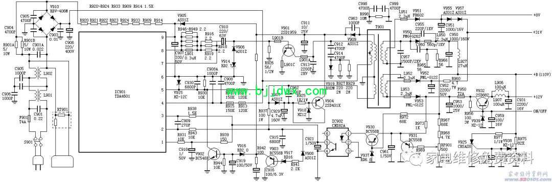

    TDA4601引脚功能及参考电压:
1脚:4.2V——基准电压输出端
2脚:0.1V——触发信号输入端
3脚:2.1V——稳压控制端
4脚:2.1V——箝位电压控制端
5脚:7.7V——保护输入端
6脚:0V——地
7脚:2.0V——负反馈
8脚:2.0V——激励脉冲输出
9脚:12V——电源
福日F24机芯电源电路图
