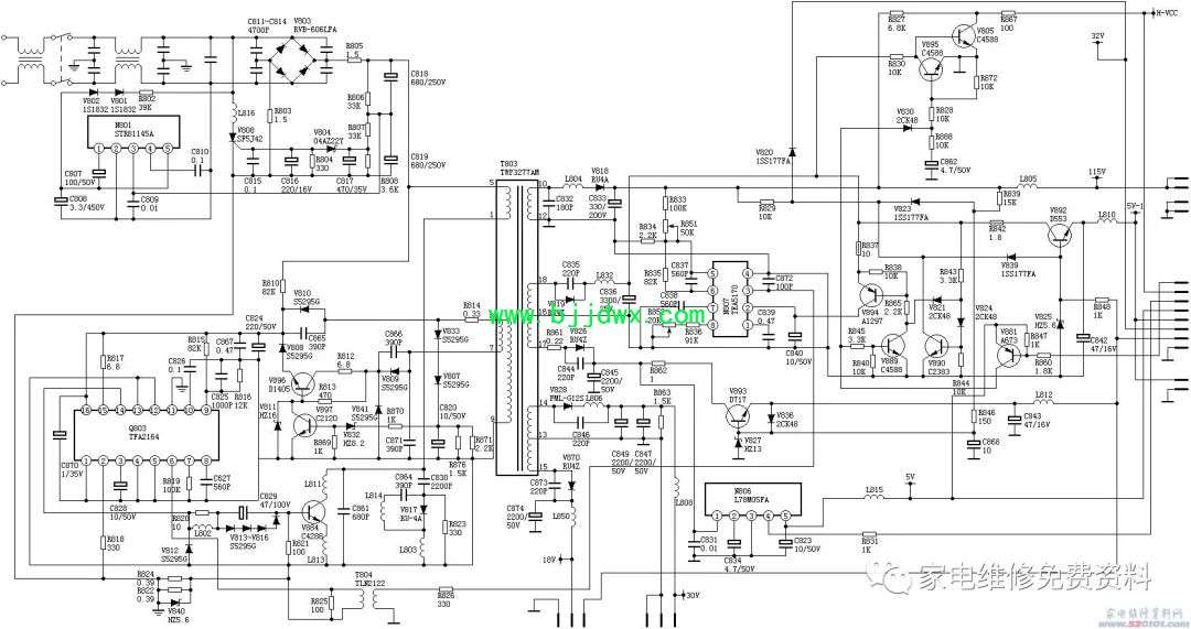

15.金星C7428电源
    C7428电源采用宽电压设计,能适应110V-245V的电网电压,与东芝2500XH电源极为相似。
    电网输入切换变换电路
    为了适应110V-245V的电网电压,该电源设计成倍压整流/桥式整流自动切换。在电网电压低于145V时,采用倍压整流;当电网电压高于145V时,采用桥式整流。
    电网输入电压经低通滤波后,首先经V801、V802整流,在C808上得到识别电压,加到STR81145的(2)、(5)脚,若电网输入电压低于145V,则C808两端的电压较低,STR81145的(2)、(3)脚接通,此时V803与C818、C819构成倍压整流,C818、C819电压叠加后得到285V左右的电压;若电网输入电压高于145V,则C808两端的电压较高,STR81145的(2)、(3)脚断开,此时V803与C818、C819构成桥式整流,C818、C819电压叠加后得到250V以上的电压。
    为防止STR81145误识别,电路中设有过压保护电路,在正常情况下,R808两端的电压低于22V,V804截止,可控硅V808也截止,若输出电压过高,R808两端的电压超过22V时,V804导通,V808也导通,保险丝烧毁。
    振荡过程
    300V直流电压经R810加到Q803的(16)脚,Q803开始振荡,从(14)脚输出激励脉冲到开关管V884的B极,开关电源开始工作,此时,T803(8)、(9)绕组上的感应电压经V810整流、C824滤波,产生12V电压给Q803的(16)脚供电。同时,经V833、V807整流、C820滤波,C820正端的电压使V832导通,V897导通,V896截止。
    在待机状态,N807停止工作,依靠Q803本身的脉冲宽度调制发生电路,(14)脚仍有激励脉冲输出,但此时的开关电源振荡频率降为30HZ,各绕组的输出电压也降为原来的一半左右,C820正端的电压不足以使V832导通,这样,V897截止,V896导通,由V896继续为Q803(16)脚供电,而V896的电压来源是T803的(7)脚经V809整流得到的,(7)、(9)绕组比(8)、(9)绕组多一倍,因此在待机状态V896仍能输出12V电压供应O803的(16)脚。另外,Q803的(16)脚电压经R815、R816分压得到3.3V电压,送到Q803的(9)脚,以监视(14)脚激励脉冲的宽度,以保证在待机状态Q803仍具有稳压作用。
    C829为V884的激励脉冲输入耦合电容,在V880饱和状态,C829被充电,充电的结果是C829左正右负;在V884截止状态,Q803(14)脚的负脉冲使V812导通,于是C829右端的负电压加到V884的B极,以维持V884的截止。V813-V816的作用是保证C829两端的电压在2.4V左右。
    稳压电路
    C7428的稳压电路是靠N807(TEA5170)来完成的。115V电压经R833、R851、R834取样后送到N807的(5)脚,经内部基准比较放大后去控制(3)脚输出的脉冲宽度,(3)脚输出的脉冲经T804耦合,送到Q803的(6)脚,通过Q803调节(14)脚输出的脉冲宽度来控制输出电压的稳定。TEA5170的(7)脚为振荡脚,通过对C838的充、放电,产生32KHZ、1V峰-峰的锯齿波信号。
    待机控制电路
    在待机状态,CPU的POWER输出高电平,经R860加到V881的B极,V881截止,V889截止,V894截止,使TEA5170的(2)脚供电被切断。另一方面,V881截止引起V830截止,V895截止,V805导通,行振荡电路供电被切断。

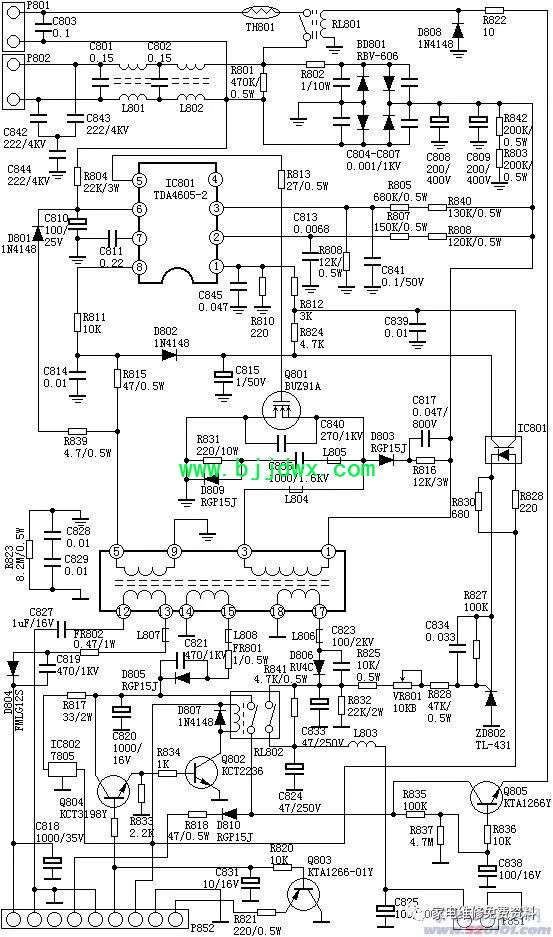

16.金星C7458电源
    输入电路:
    220V交流电经L801、L802两级滤波后滤除电网中的干扰信号,然后送到BD801全波整流,经C808、C809滤波后得到300V左右的直流电压,作为开关电源的工作电压。L801和L802及输入电路中的电容,同时还有防止开关电源的脉冲信号串入电网而污染电源的作用。
    开关电源的振荡:
    开关电源的振荡芯片采用TDA4605-2,,该电路能完成开关电源的振荡、稳压及各种保护。
    220V交流电压经BD801整流、R804限流、C810滤波后,得到10V左右的电压,加到IC801的(6)脚,作为开关电源的起动电压。IC801开始振荡,从(5)脚输出振荡脉冲,经R813加到开关管Q801的栅极,开关变压器各绕组开始输出电压,完成起动过程。IC801(5)脚输出的振荡脉冲频率,与负载的轻重有关。
    开关电源的稳压:
    TDA4605-2的(1)脚为误差放大取样电流输入端。开关变压器的(5)脚绕组输出的电压,其中一路经D802整流、C815滤波,再经R824+R812与R810分压后送到IC801的(1)脚,同时光耦IC803内部的三极管的C、E极是并联在R824上的,因而IC803内部的三极管的导通程度影响了(1)脚输入电流的大小,而光耦内部的发光二极管是经RR825、VR801、R826、R827,在主电源输出电压120V上取样的,这样就构成了一个稳压控制回路,调节VR801,可使输出电压控制在120V上。
    保护电路:[Page]
    市电过压保护:
    IC801的(2)脚经R807+R808与300V直接相连,若电网电压太高,则300V也必然升高,一旦IC801的(2)脚电压大于3V,则内部保护电路动作,(5)脚无激励脉冲输出,开关电源停振。
    市电欠压保护:
    若电网电压太低,则C808、C809正极的电压也低,经R840+R805与R806分压后的电压也低,一旦IC801的(3)脚电压低于1.8V,则内部欠压保护电路动作,(5)脚无激励脉冲输出,开关电源停振。
    开关电源输出过压保护:
    由于某种原因使开关电源输出电压太高,造成开关变压器(5)脚输出的电压经D801整流后,加到IC801的(6)脚电压抬高,一旦IC801的(6)脚电压大于18V,其内部电路将自动切断(5)脚的激励输出脉冲,使开关电源停振。
    开关电源过载保护:IC801的(5)脚内部有驱动功率检测电路,一旦负载过载或短路,造成(5)脚驱动功率过大,其内部保护电路动作,(5)脚无激励脉冲输出,开关电源停振。
    TDA4605-2的(8)脚内部还有"过零检测电路",简单地说,(8)脚通过R811、R815检测开关变压器(5)脚的输出脉冲,一旦检测不到连续的脉冲或检测到的脉冲幅度太小,过零检测电路会使(5)脚无激励脉冲输出。
   TDA4605-2的(7)脚为软起动积分电容输入端,外接积分电容C811,开机时利用C811的充电,可实现开关电源软起动。
    输出电路:
    开关变压器的(16)、(18)绕组输出电压经D806整流、C833滤波后得到120V直流电压,作为行扫描工作电压,同时也作为取样电压,经R825、VR801等加到光耦IC803。在待机时,继电器RL802断开,因而行扫描电路无120V供电。
开关变压器的(14)、(15)绕组输出电压经D805整流、V820滤波后,得到12V电压,作为行振荡供电电压,在待机时,继电器RL802断开,行振荡供电电压被截断,行振荡停振。另外,12V电压还经IC802稳压,得到5V电压,为CPU供电电压。
    开关变压器的(12)、(13)绕组输出电压经D804整流、V818滤波后,得到24V电压,该电压为伴音功放电路供电电压。

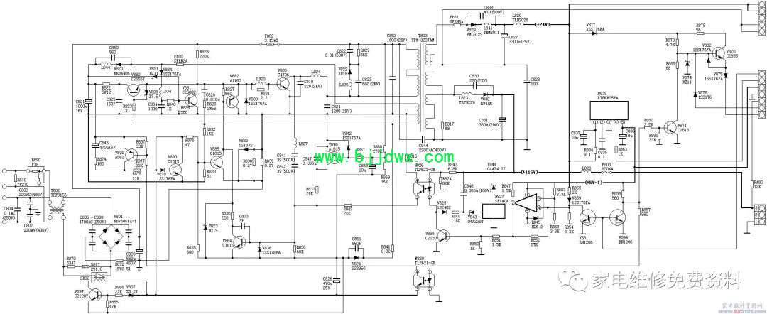

17.金星D2902电源
    金星D2902、D2912等机型的电源采用了三根公司的电源厚膜块STR-S6708,该电源具有适应电网电压宽(90V-270V)、保护电路完善、外围元件少等特点,该电路能改变开关电源脉冲宽度,在待机时采用窄脉冲方式工作,在正常开机时采用宽脉冲方式工作,因而无须另设待机时的辅助电源。
    开关电路振荡过程
    STR-S6708的(9)脚是电源供应脚,只有(9)脚供电正常,厚膜电路才会正常工作。
    VD908从220V交流电上直接整流,经R903、R917限流、C909滤波后得到8V左右的直流电压,加到IC901的(9)脚,IC901开始工作,开关电源开始振荡,由VD908整流得到的电压能量较小,不能维持IC901的正常工作,但是当开关电源开始振荡后,开关变压器T901的(V2)脚将输出电压,经VD903整流、C909滤波后可得到稳定的8V电压,向IC901供电。
    光有VD903整流后的电压仍然是不行的,因为当电视机进入待机状态时,整机的主电压将从127V下降到30V左右,此时,开关变压器的(V2)脚输出电压也将大幅度下降,经VD903整流后的电压根本达不到8V,这时就要靠V901这一回路来继续维持供电了。在正常开机状态,开关变压器的(V3)脚输出电压,经VD902整流、C908滤波后得到约45V左右的直流电压,加到V901的C极,但是,由于这时的V901的发射极电压为8V,而基极接有稳压管VD920,VD920的稳压值是7.2V,所以V901的基极电压比发射极电压低,V901不会导通,IC901的(9)脚供电由VD903提供。当整机进入待机状态时,开关变压器的(V3)脚输出电压经VD902整流后的到11V左右的电压,此时,由于VD903输出的电压很低,V901得到正偏开始导通,其发射极输出电压为6.7V左右,继续为IC901的(9)脚提供电源。
    V901回路的另一个作用是,当电网电压降低时,VD903整流后的电压也将降低,当降低到6.6V以下时,V901会导通,继续向STR-S6708的(9)脚供电,所以,这种开关电源适应电网电压的范围很宽。
    IC901的(9)脚得到电压后开始振荡,其振荡的脉冲频率和脉冲宽度由IC901内部的RC时间常数决定。振荡脉冲从IC901的(5)脚输出,然后分为二路:一路作为负反馈信号经R906、R910送回IC901的(4)脚,以控制IC901内部比例驱动电路的工作状态;另一路经C911送回到IC901的(3)脚,STR-S6708的(3)脚是内部开关管的基极,(1)脚是集电极,(2)脚是发射极。在开关脉冲的作用下开始振荡,开关管在C、E间产生振荡电流,在开关变压器的(P1)、(P2)绕阻产生感应电压,经耦合后在其它绕组也产生相应的感应电压,经整流滤波后供各级负载使用。
    由STR-S6708组成的开关电源,只要其(9)脚加上6V以上的电压,电路就能起振,不需另设正反馈电路。
    稳压过程
    STR-S6708是根据改变(7)脚的电流来控制输出电压的大小的,(7)脚电流越大,开关管导通时间变短,输出电压就越低;反之,(7)脚电流越小,开关管导通时间变长,输出电压就越高。
    整机输出电压的大小由V951控制,V951是取样三极管,R955是取样电阻,直接从主电源上取样,若有某种原因使得主电源电压升高,则会发生下面一系列控制过程,最终使输出电压稳定:
+B升高→V951的B极电压↑→V951的C极电压↓→光耦IC902的(1)、(2)脚的电流↑→光耦IC902的(4)、(5)脚的电流↑→STR-S6708(7)脚电流↑→输出电压降低。
    反之,若输出电压降低,则发生上述相反的过程。
    待机/开机控制
    D2902的待机/开机设计比较独特,也比较复杂,下面我们来分析这一部分的电路。
    D2902的电源输出中有二个5V,但排插X306的(2)脚上的5V是CPU的供电电压,它不受开机或待机的控制,输出电压始终保持5V,因而能在待机时继续为CPU供电。
    在开机时,CPU的POWER脚输出高电平,加到V956的基极,V956饱和导通,此时,对VD959而言,由于其正端电压为0V,所以VD959截止,VD953基极由于得不到偏置而截止,V952、V958也都截止,V957的集电极电压由VD953整流滤波后得到(约9V),经稳压后从发射极输出5V-STB电压,供CPU使用。
    待机时,CPU的POWER脚输出低电平,加到V955基极,V955截止,V954因无偏置也截止,所以IC903这一路的5V停止输出;加到V956的基极,V956截止,另一方面,由VD952整流输出的电压约15V(开机时为80V),经R952、VD972加到VD959的正极,经VD959加到VD953的基极,使VD953导通,IC902的电流增大,各路电压大幅度下降,由VD953整流滤波后得到的电压也大幅度下降(约3V),已无法向V957的集电极提供电压,但由于VD953导通,V952、V958也导通,继续向V957的集电极供电,经V957稳压后继续输出5V电压向CPU供电。
