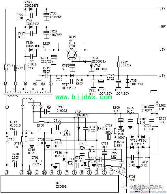

2. IX0689电源被广泛运用于国内各种品牌的TA两片机中,是国产机用得最多的电源之一。
    振荡电路
    300V直流电压经R707、R724分压后,再由C735、L701加到N701的(12)脚,IX0689的(12)脚是内部开关管的B极,于是开关管开始导通,电流从(15)脚C极流入,从(13)脚E极流出,经R714、R710到热地。
    T701的(3)、(5)脚为正反馈绕组,在开关管导通时,正反馈电压的极性是(5)正(3)负,(5)脚电压经V735、R713、L701加到N701的(12)脚,使开关管的电流进一步增大,如此循环使开关管很快饱和。
    开关管饱和期间,电能转为T701中的磁能。紧接着N701(13)脚流出的电流不断增大,R710两端的压降也不断增大,当R710上的压降达到1V左右时,开关管开始退出饱和状态。
    开关管一旦退出饱和,T701各绕组的感应电压极性全部翻转,正反馈绕组(3)、(5)脚的极性为(3)正(5)负,(5)脚的负电压经C713、R713、L701加到IX0689的(12)脚,使内部开关管的电流进一步减小,如此循环,使开关管迅速截止。
    开关管截止期间,开关变压器次级各绕组的整流二极管全部导通,将储存在开关变压器中的磁场能转变为电能,供整机各路负载,同时,T701的(1)、(6)绕组与C717、C718、R710和C706构成振荡回路,当振荡半个周期后,重新使T701的(6)脚为正(1)脚为负,耦合到(3)、(5)绕组使开关管重新导通。
    稳压过程
    在开关管截止期间,T701(3)、(4)绕组上的电压使IX0689(2)、(3)脚内部整流管导通,在C711上建立约27V的直流电压,C711上的电压加到IX0689的(10)、(2)脚内部取样基准比较电路。当电网不稳或115V输出波动时,C711上的电压也跟着波动,经内部取样比较,最后从(9)脚输出,对开关管的导通周期自动调整,从而使115V输出电压稳定。
    1、当开关管过流时,R710两端的压降也必大,此电压经R712加到IX0689的(7)、(8)脚,使内部保护管导通,经(9)脚对开关管的B极电流分流,也就是说对开关管的电流进行限制。
    2、当电网电压升高时,T701初级绕组在开关管饱和期间其电流上升的速率将增大,从而使T701的(3)、(5)绕组正反馈电压增大,V736将击穿导通,IX0689的(7)脚内部管子导通,经(9)脚对开关管的B极电流分流,即保护了开关管。
    3、115V输出端接有稳压管V738,当输出电压大于130V时,V738击穿,使开关电源停振。
IX0689电源原理图

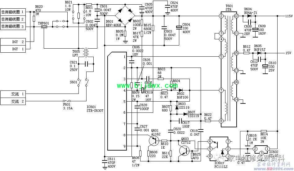

4.SONY G3F-K电源-1
SONY G3F-K属于贵丽单枪系列机芯,主要有:KV-K25MF1、KV-K25MF11、KV-F25MF1、KV-F25MW11、KV-F25MN31、KV-K29MF11、KV-K29MH11、KV-F29MF1等。
    该部分为电网输入电压变换电路,关于STR-81145A的工作原理请参见金星C7428电源。开关电源振荡部分见SONY G3F-K电源-2。
SONY G3F-K电源-1
5.SONY G3F-K电源-2
    SONY G3F-K电源采用STR-S6708厚膜电路,关于STR-S6708的工作原理,请参考金星D2902电源。
SONY G3F-K电源-2

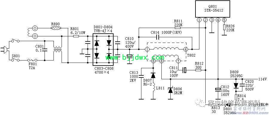

8.STR5412电源
    采用STR5412厚膜块的彩电在前几年用的很多,它属于热底板机芯。
    振荡过程
    C810上的300V直流电压经R811加到STR5412的(2)脚内部开关管的B极,同时经T802的(1)、(4)绕组加到STR5412的(1)脚内部开关管的C极,开关管开始导通,在T802的(1)、(4)脚产生感应电压,经T802耦合,在(7)、(8)绕组也产生感应电压,极性为(7)正(8)负,此正反馈电压经C811、R812加到STR5412的(2)脚,使内部开关管电流进一步增大,强烈的正反馈使开关管迅速饱和。
    开关管饱和后,T802(1)、(4)脚中的电流线性增大,电流从STR5412的(4)脚,即开关管的E极流出,在C812上建立112V的直流电压,同时T802储存磁场能量。此时正反馈绕组对C811不断充电,使STR5412(2)脚的电压不断下降,最后迫使STR5412内部开关管退出饱和状态。
    开关管退出饱和状态后,T802(1)、(4)脚中的电流减小,使T802各绕组的感应电压极性全部翻转,此时T802(7)、(8)绕组感应电压的极性为(8)正(7)负,T802(7)脚的电压又经C811、R812加到STR5412的(2)脚,使内部开关管的电流进一步减小,如此循环使开关管迅速截止。
    开关管截止期间,T802(6)、(8)绕组上的感应电压极性为(8)正(6)负,续流二极管D807导通,T802中磁场能量经D807释放给C812,使C812上112V电压更加平滑,同时C811上的电压经R812、T802(7)、(8)绕组放电,300V电压经R811给C811反向充电,使C811正端的电压越来越高,另一方面,行逆程脉冲经D808、R813送到STR5412的(2)脚,使开关管的截止期提前结束,又进入下一个振荡循环。
    稳压电路
    STR5412的稳压电路由内部自动完成。STR5412设计时输出电压为112V,如想改变输出电压,可在(4)、(5)脚或(3)、(5)脚并联电阻来实现,在(4)、(5)脚并联电阻时,输出电压下降(并联电阻的阻值在150K以上,视需要而定);在(3)、(5)脚并联电阻时,输出电压电压上升(应从47K开始逐步减小阻值,不可将电阻取得太小而使输出电压大幅度上升)。
    保护电路
    D806为输出过压保护稳压管,若输出电压过高(大于130V),D806击穿,开关电源停振。
STR5412电源原理图
