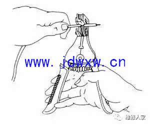

将电线置于刀刃和钳头之间,然后将电线夹紧在前面的刀刃中,参考厘米刻度调节定位去皮的长度。(可随意调节),对于厚的绝缘皮顺时针旋转控制刀刃力度的旋纽,薄的逆时针旋转,将其调节到最佳位置,压紧手柄,绝缘皮被剪断而不损坏电线,同时刀片滑动移开绝缘皮。

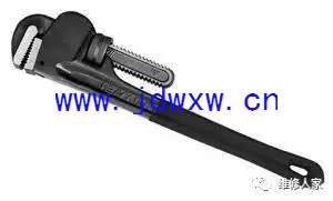

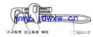

5、管子钳
管子钳是用来拧紧或拧松电线管上的束节或管螺母,使用方法与活动扳手相同。
管子钳的使用方法
1,调节钳口适当间距以适应管子口径,保证钳口能卡住管子。
2,一般左手扶按在钳口头部,要稍作用力,右手尽量按在管钳柄的尾端,使用力距长些。
3,右手用力往下按,使管件拧紧(松)。

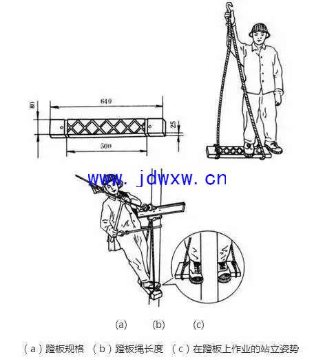

6、蹬板
蹬板又叫踏板,用来攀登电杆。绳的长度一般应保持一人一手长。蹬板和绳均应能承受300kg以上的重量,每半年要进行一次载荷试验。要采取正确的站立姿势,才能保持平稳。
也可采用脚扣来攀登电杆,攀登速度较快,登杆方法简单,但作业时不如蹬板灵活舒适,易于疲劳,适用于杆上短时间作业。

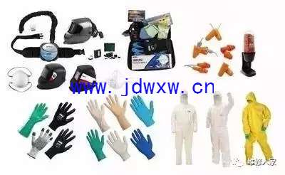

7、防护用品
登杆操作必须戴防护帽、防护手套,穿电工绝缘胶鞋和电工工作服。

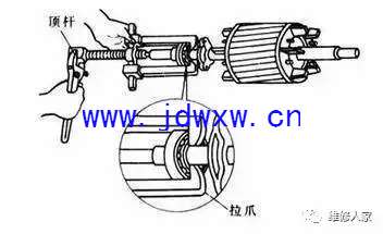

1、顶拔器
顶拔器俗称拉具,分为双爪和三爪两种,是拆卸皮带轮和轴承等的专用工具。顶拔器形状和使用方法如下图。使用时各爪与中心丝杆应保持等距离。

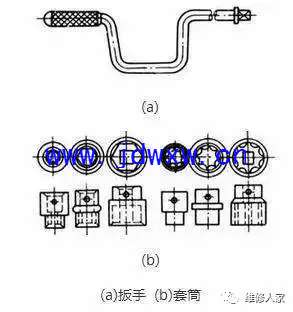

2、套筒扳手
用来拧紧或拧松沉孔螺母,或在无法使用活动扳手的地方使用。由套筒和手柄两部分组成,由多个带六角孔或十二角孔的套筒并配有手柄、接杆等多种附件组成,套筒的选用应适合螺母的大小。
它特别适用于拧转地位十分狭小或凹陷很深处的螺栓或螺母。用于螺母端或螺栓端完全低于被连接面,且凹孔的直径不能用于开口扳手或活动扳手及梅花扳手,就用套筒扳手,另外就是螺栓件空间限制,也只能用套筒扳手。

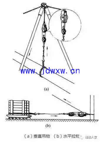

3、滑轮
俗称葫芦,专用于起吊较重的设备。在起重过程中,如需随时定位,或为防止在起吊时设备翻滚,应采用组合滑轮。

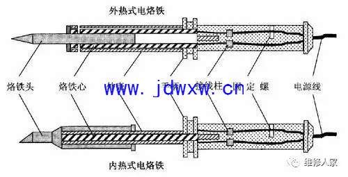

4、电烙铁
电烙铁是烙铁钎焊的热源,有内热式和外热式两种。
使用时应注意事项:
(1)根据焊接面积大小选择合适的电烙铁。
(2)电烙铁用完要随时拔去电源插头。
(3)在导电地面(如混凝土)使用时,电烙铁的金属外壳必须妥善接地,防止漏电时触电。
