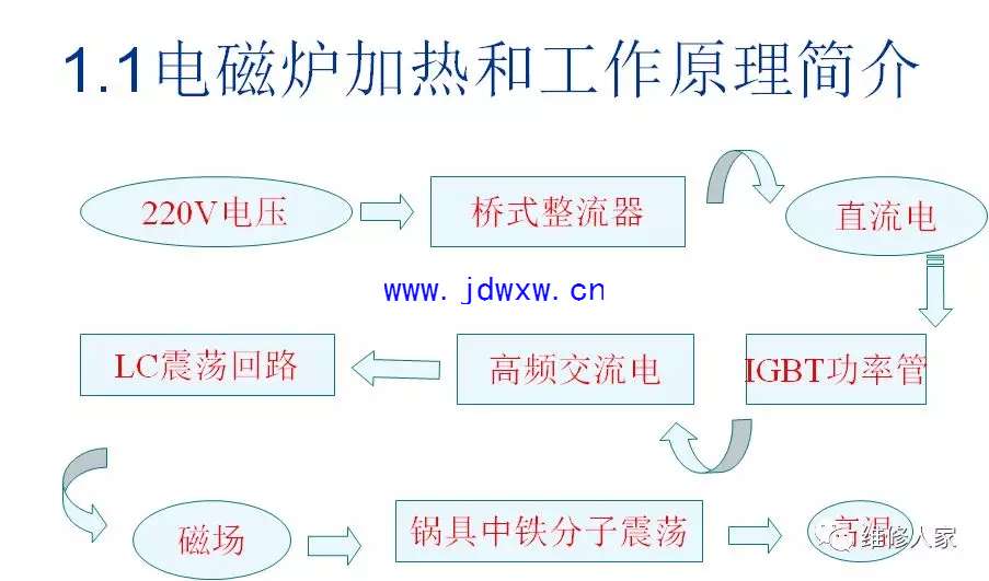

1.电磁炉加热和工作原理简介
v 1.1电磁炉加热和工作原理简介;

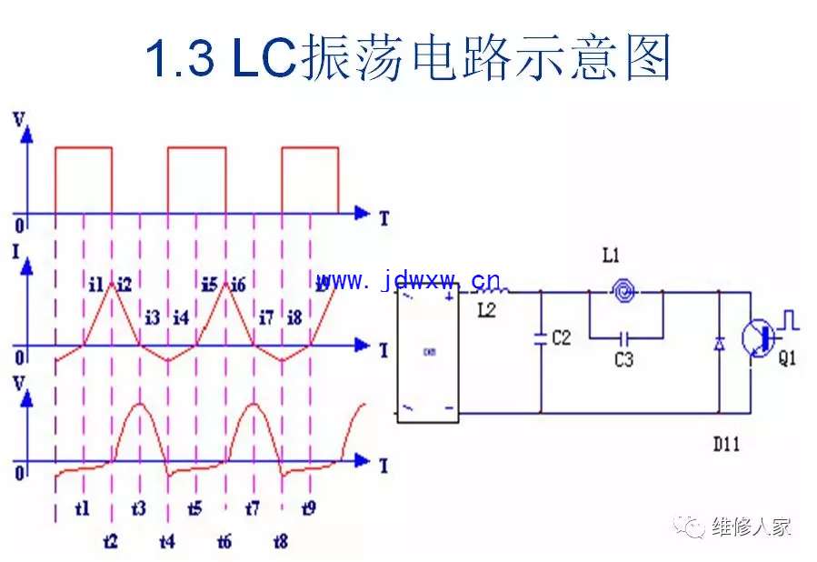

v1.3 LC振荡电路;

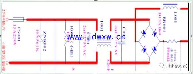

3.1 EMC防护电路和整流电路
FUSE1为保险管,其规格为15A/250V,此款电磁的最高功率为2100W,AC220V其工作的最大电流为9.6A,正常状态下,不会超过保险管的正常值。电路发生异常时,如IGBT击穿,电流猛增,超过保险管的工作极限值,保管熔断,保护其他电路。C001电容的作用是EMC防护,该电容能防止电磁炉产生的高频干扰窜入电网我,干扰其他电器,又防止市电中的干扰脉冲窜入电磁炉电路,影响其工作。CNR002是压敏电阻只要外部输入电压峰值超过压敏电阻的标称耐压值,压敏电阻立即击穿,保险管熔断,保护后级电路免于过压损坏。整流桥的作用将AC220V整流成脉动直流。
3.2 高频谐振电路
市电经DR001整流后经L001加到由C003,IGBT,线盘QF-20FR,C005组成的高频谐振回路中,具体谐振过程参考谐振第一章谐振波形。ZD801为IGBT,G基电压保护稳压二极管,保证IGBT的驱动电压不超过稳压值。此电路选用16V稳压;

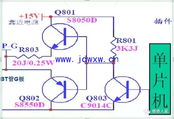

3.3 驱动电路
驱动方波直接由单片机的3脚输出,当单片机输出高电平时,Q803饱和导通Q801,Q802基极电压为低电平,Q801三极管截止,Q802为射随放大电路,基极为低,发射极为低。IGBT,G为低电平,IGBT截止;当单片机输低电平时Q803截止,+15V经R29加到Q801,Q802基极,Q802三极管截止,Q801三极管导通,15V电压经Q801加到IGBT,G极。单片机根据不同的功率,输出不同占空比的电压方波信号,Q803,Q802,Q801重复上述过程;
