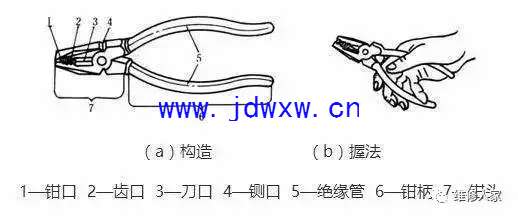

各部分的作用
a.钳口:用来弯绞或钳夹导线线头。
b.齿口:用来固紧或起松螺母。
c.刀口:用来剪切导线或剖切软导线的绝缘层。
d.铡口:用来铡切钢丝和铅丝等较硬金属线材。
e.钳柄上必须套有绝缘管。使用时的握法如上图b所示。
f.钳头的轴销上应经常加机油润滑。

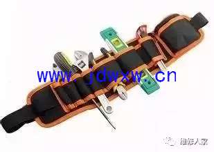

5、电工工具夹
电工工具夹是电工用来盛装随身携带最常用工具的器具。使用时用皮带系结在腰间。

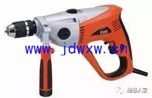

2、冲击钻
它是一种电动工具,可以作“电钻”也可作“电锤”使用。使用时只需要调至相应的挡位即可。
冲击钻使用注意事项
(1)应在停转的情况下进行调速和调档(“冲”和“锤”)时。钻打墙孔时,应按孔径选配专用的冲击钻头,冲击钻头如下图b。
(2)钻打过程中,为了及时将土屑排除,应经常把钻头拔出;在钢筋建筑物上冲孔时,遇到坚硬物不应施加过大压力,避免钻头退火。

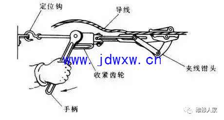

3、紧线器
紧线器用来收紧户内外绝缘子线路和户外架空线路的导线,如下图所示。
使用时定位钩必须勾住架线支架或横担,夹线钳头夹住需收紧导线的端部,然后扳动手柄,逐步收紧。
