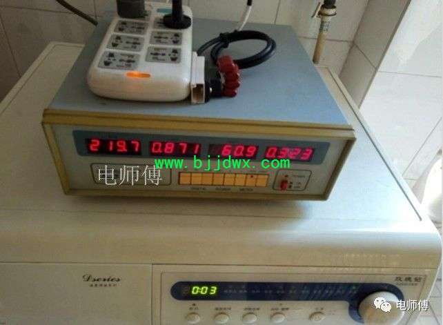

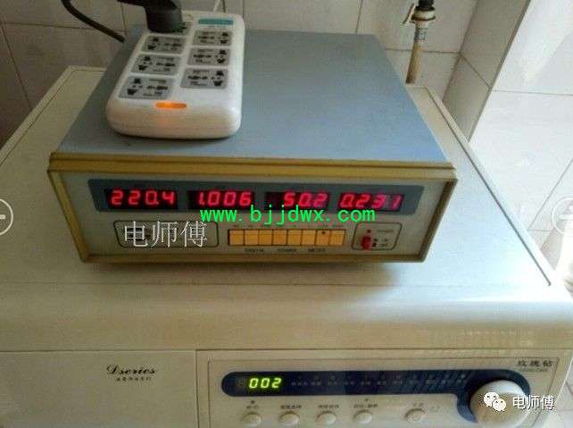

洗衣机测试
未并联电容
电压:220V              电流:1.006A
功率:50.2W            功率因数:0.231
并联电容
电压:219.7V       电流:0.871A
功率:60.9W        功率因数:0323
测试结果:
并了电容功率有增加10瓦,功率因数增加0.1,电流有降低。电表度数是用电功率与时间的乘积,由于增加了功率10W,加快了电表计数,不节电反而耗电。

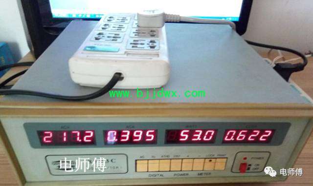

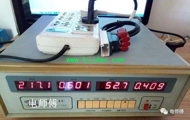

电脑测试
未并联电容
电压:217V          电流:0.395A
功率:53W           功率因数:0.622
并联电容
电压:217V             电流:0.601A
功率:52.7W           功率因数:0.409
测试结果:
功率基本不变,电表度数是用电功率与时间的乘积,结果是不节电的。并联后降低了功率因数,使电流增大,加大了原有线路的线损和发热隐患。

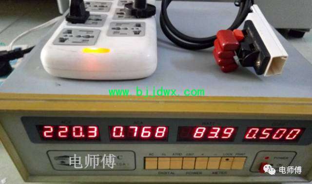

电视测试
并联电容
电压:220V          电流:0.59A
功率:83.5W        功率因数:0.646
并联电容
电压:220V          电流:0.768A
功率:83.9W        功率因数:0.50
测试结果:
功率基本不变。结果是不节电的。并联后降低了功率因数,使电流增大,加大了原有线路的线损和发热隐患。
