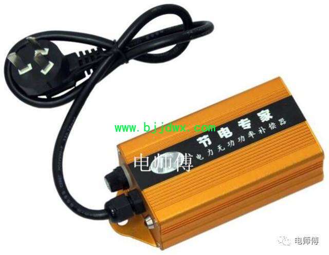

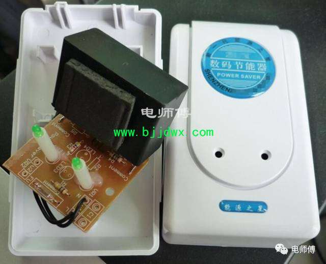

常规节电器
塑料外壳:
铝合金外壳:

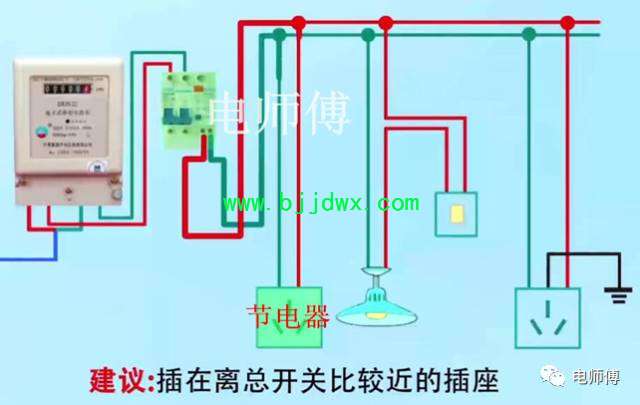

基本电路:1个或2个5-10微法(uF)左右的电容并联,二极管和电阻组成简易电路用于LED灯显示。有的还配有数显的电压表,跟节电无关,仅对电源电压进行显示。
使用方法:将节电器插在电路的插座上,相关于电容与电路是并联结构。

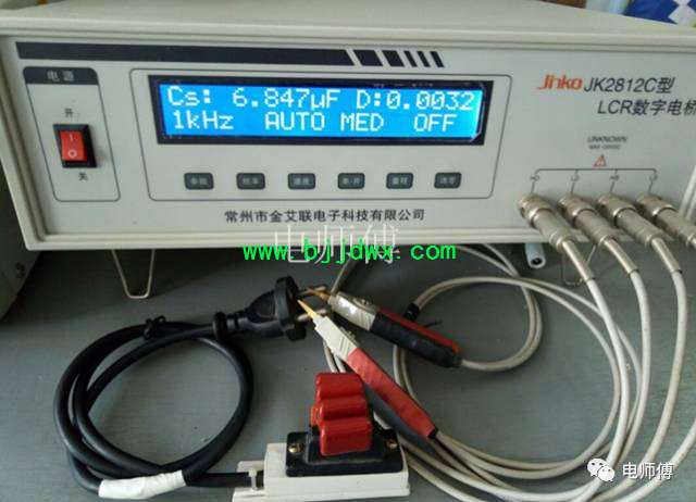

用4个1.7uF电容并联做测试:1.7uFx4=6.8uF
实际测量:6.847uF

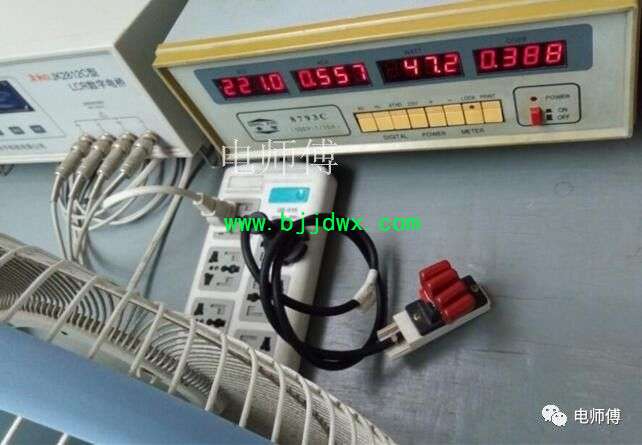

并联电容
电压:221V          电流:0.557A
功率:47.2W        功率因数:0.388

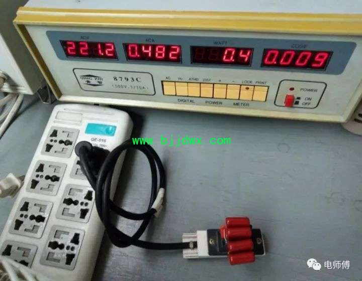

拔掉落地扇插头,测试6.8uF功耗:0.4W,假如加上LED及电阻功耗,节电器本身消耗功率接近1W。
测试结果:
功率基本不变,电表度数是用电功率与时间的乘积,结果是不节电的。并联后严重降低了功率因数,使电流增大1.6倍,加大了原有线路的线损和发热隐患。

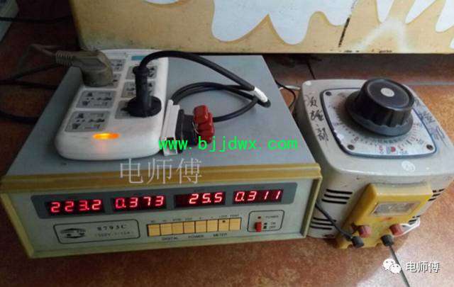

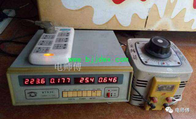

冰箱测试
未并联电容
电压:223V              电流:0.177A
功率:25.4W            功率因数:0.646
并联电容
电压:223V          电流:0.373A
功率:25.5W        功率因数:0.311
测试结果:
功率基本不变,结果是不节电的。并联后严重降低了功率因数,使电流增大1.1倍,加大了原有线路的线损和发热隐患。
