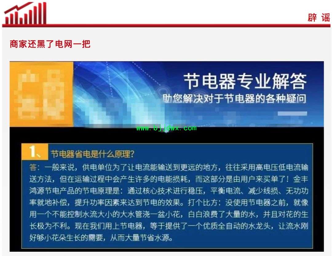

“节电器”所谓的节电原理是什么?
↑↑上面的截图最具有代表性和迷惑性:比如稳压、减少线损、无功功率就地补偿。商家也是不忘黑电网一把:电力运输的电能损耗被转嫁给消费者,所以需要“节电器”来降低线损??

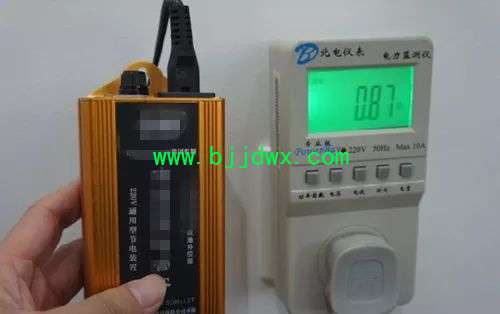

❸  媒体多次实测发现
“节电器”就是个大忽悠
“节电器”的节电效果几何?此前,多个媒体都进行了实测,结果均显示:不仅不能省电,“节电器”本身还会增加耗电,并加大了原有线路的线损和发热隐患。
接上和不接“节电器”,
电量测试仪都显示耗电量为0.05度电。
“节电器”的瞬间耗电量为0.87瓦。
部分动手能力强的网友也做了测试,
同样显示“节电器”不省电还耗电。
