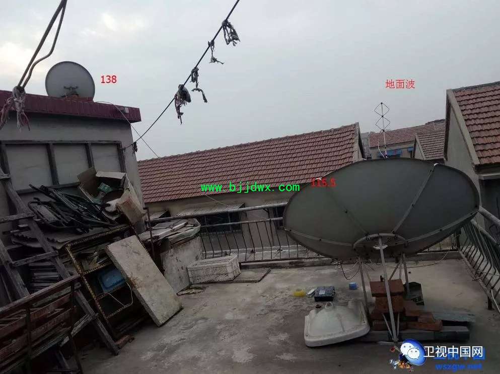

自制地面波天线接收DIY的地面波信号正常
2018-12-28 13:25| 发布者: 南召修电视| 查看: 14554| 评论: 0

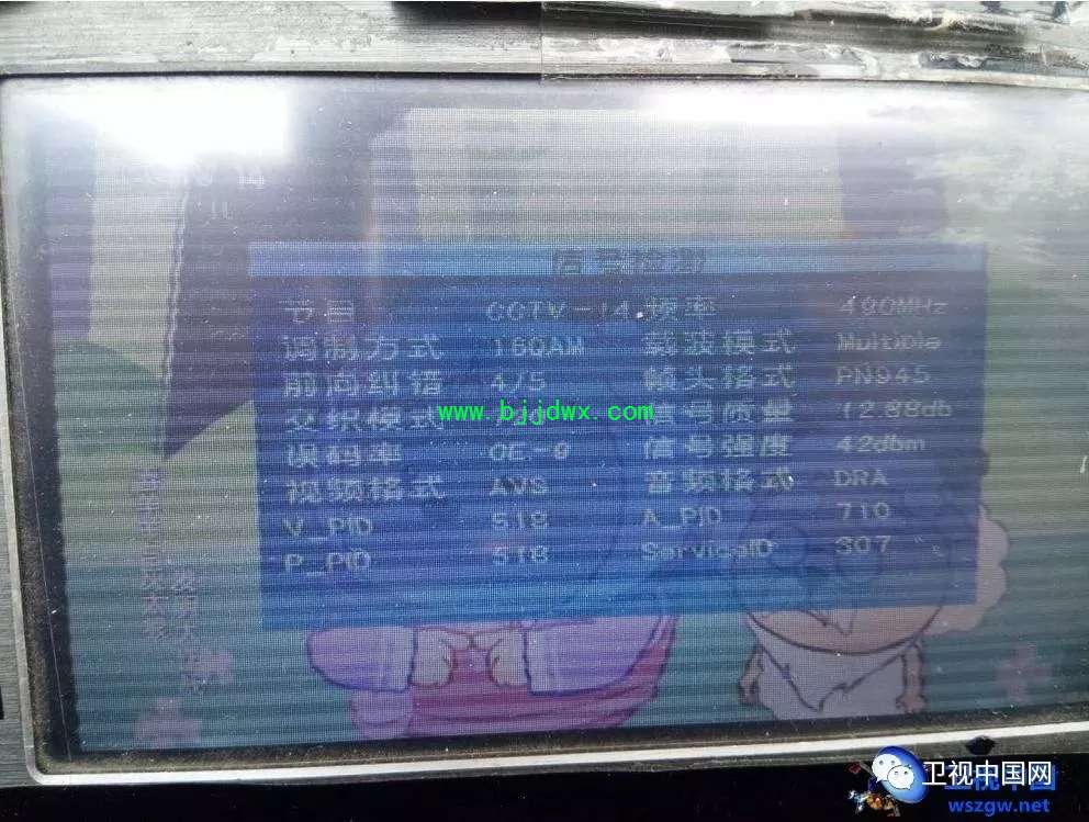

摘要: 周末了,暂无事可做,想起来用自制菱形天线来收一下地面波相关贴子:自制天线,接收模似波节目成功 自制天线,接收地面数字波节目成功经过耐心调整,最终得到信号490频点34714频点52490中的CCTV-14 714中的邹城1套调 ...
DIY的地面波信号正常
714中的邹城1套

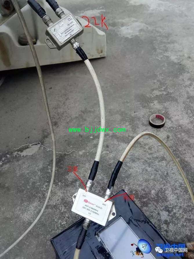

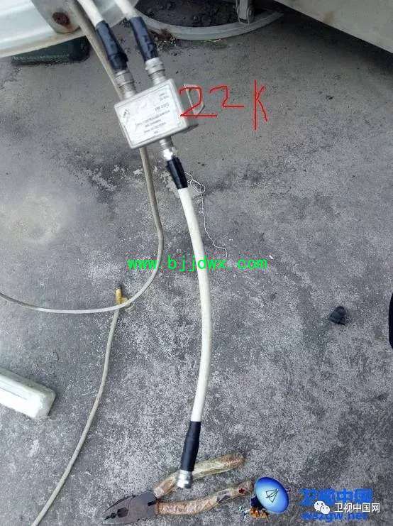

调整好后,再用混频器连接一下
请注意:SAT接卫星信号,ANT接地面信号

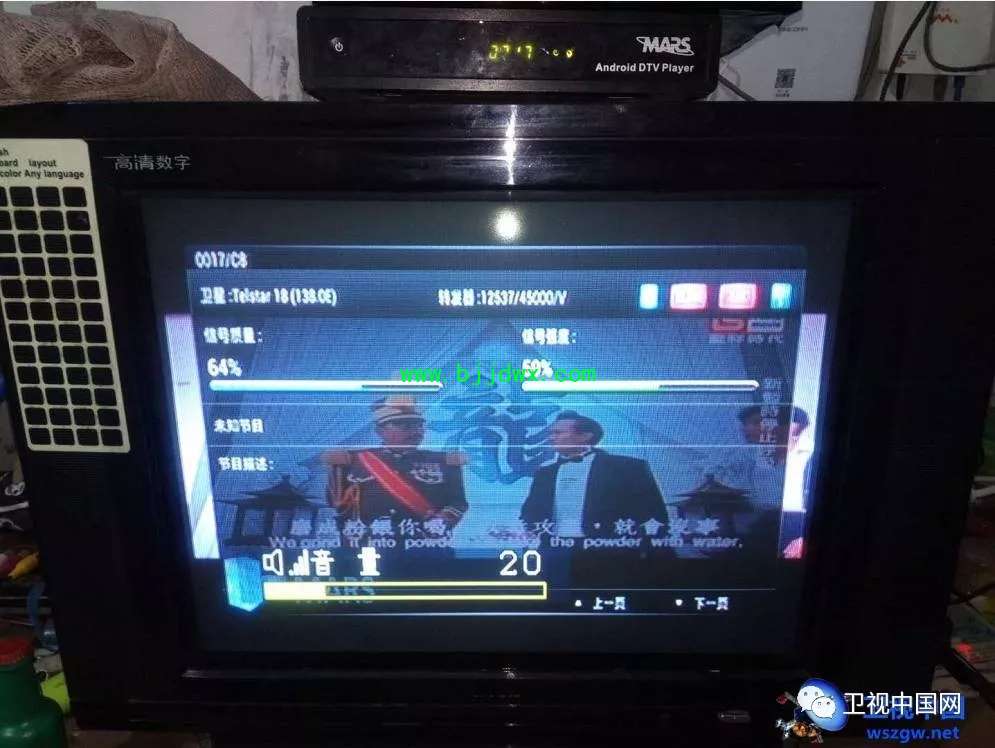

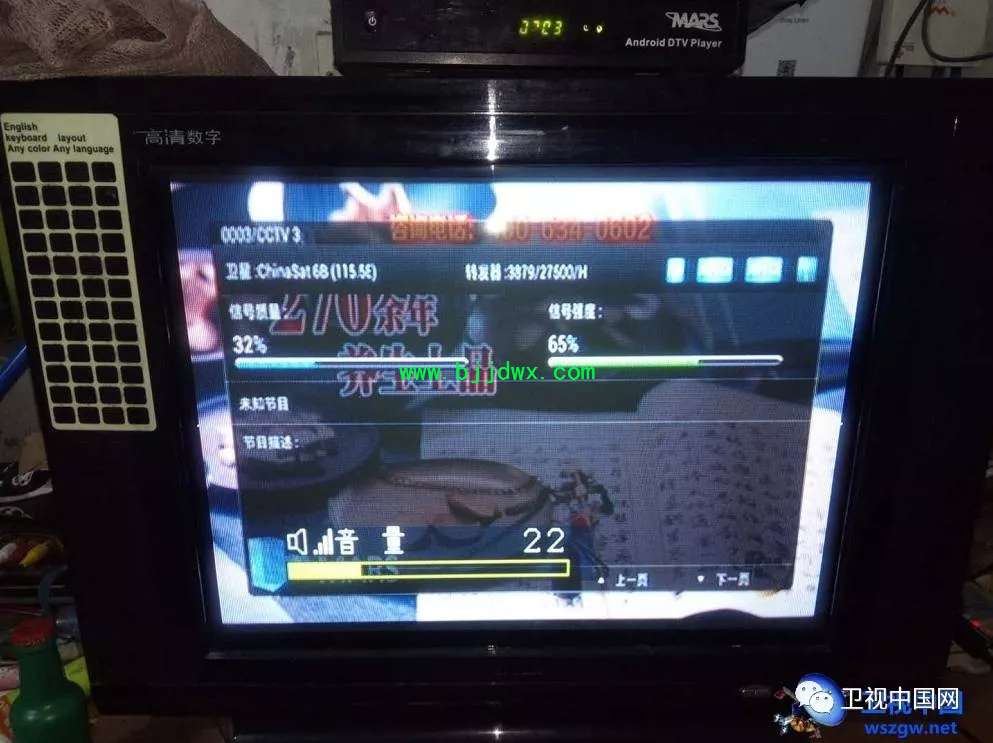

22K连接了115.5和138两个卫星,115.5用的是米五JONSA天线,高频头本振为双本四输出,相关贴子:我的JONSA米五天线;138用的是60KU锅,高频头本振为11300,相关贴子:60KU锅收中星6B失败后改收138

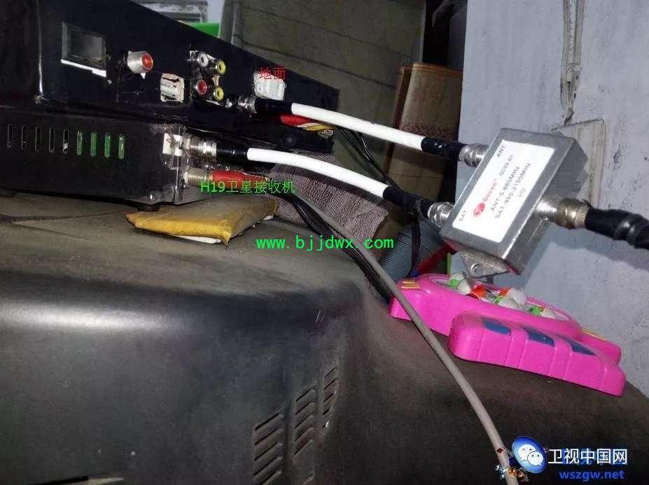

接下来再看看室内,这里需要注意的是:SAT接卫星接收机,我用的是H19;ANT接地面波接收机,我用的是由山东公益地面波机器的主板DIY的寻星
相关贴子:继续DIY折腾地面卫星组合接收机--成功

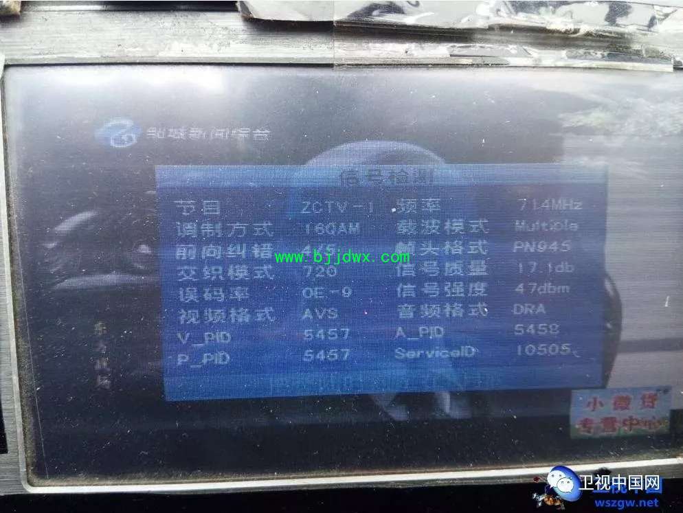

查看各信号
H19卫星接收机中的115.5信号正常
H19接收机的138信号正常
