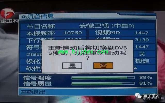

转收其它卫星前还需要设置机顶盒,具体操作方法如下:首先找到设置看一下你的页面是哪个
首先讲解第一种,出现页面后找到频道信息,然后找到遥控器上的红色按键,连续按4下即可出现dvb模式
频道信息
连续按4下红色按键
进入DVB模式

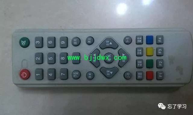

接下来讲解第二种,假如你的机顶盒是第二种画面的话,你的遥控器应该是这样的
