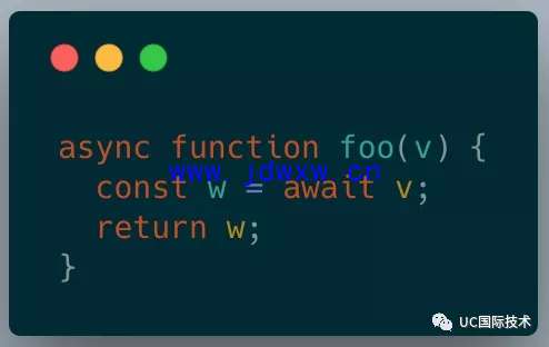

让我们按照规范看看 V8 引擎对 await 做了什么。 这是一个简单的异步函数 foo:
当 foo 被调用时,它将参数 v 包装到一个 promise 中,并暂停异步函数的执行,直到该 promise 完成。完成之后,函数的执行将恢复,w 将被赋予 promise 完成时的值。 然后异步函数返回此值。

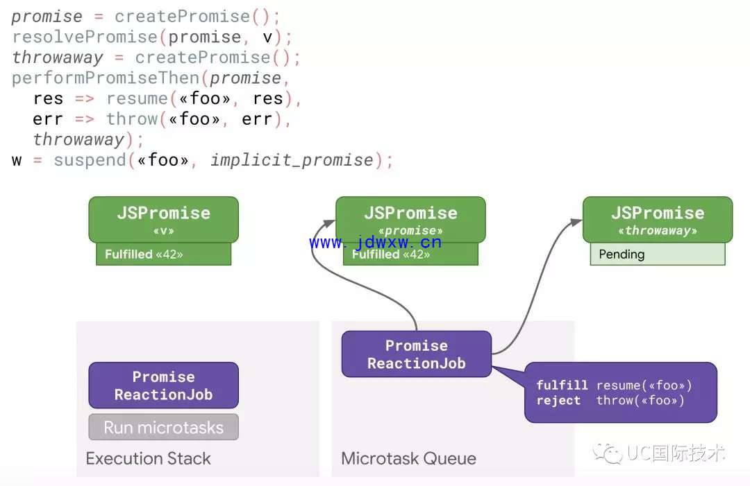

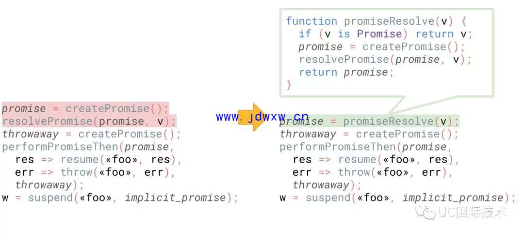

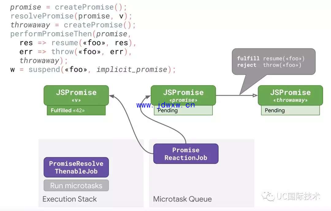

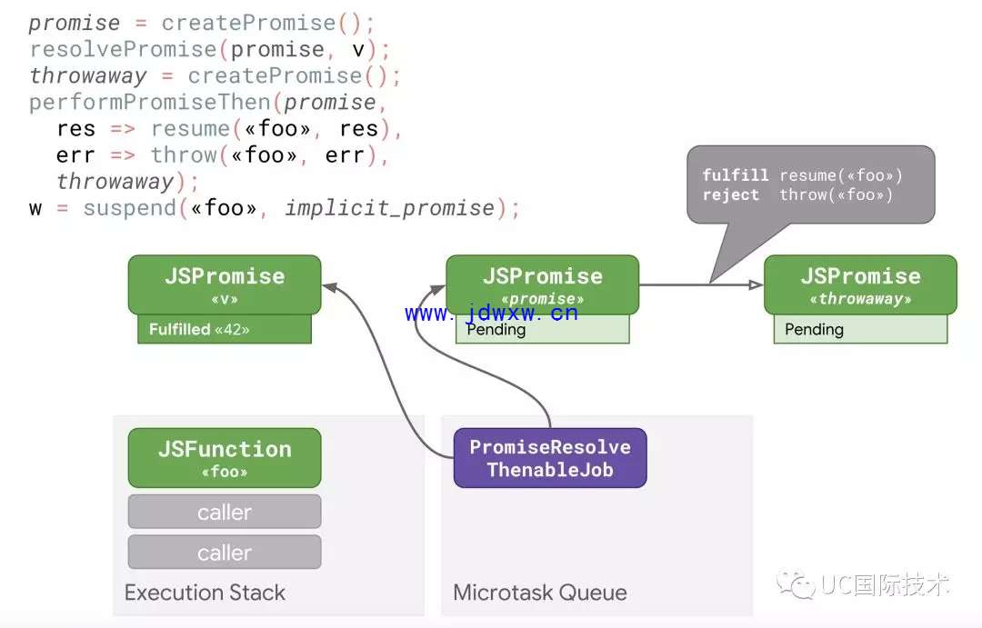

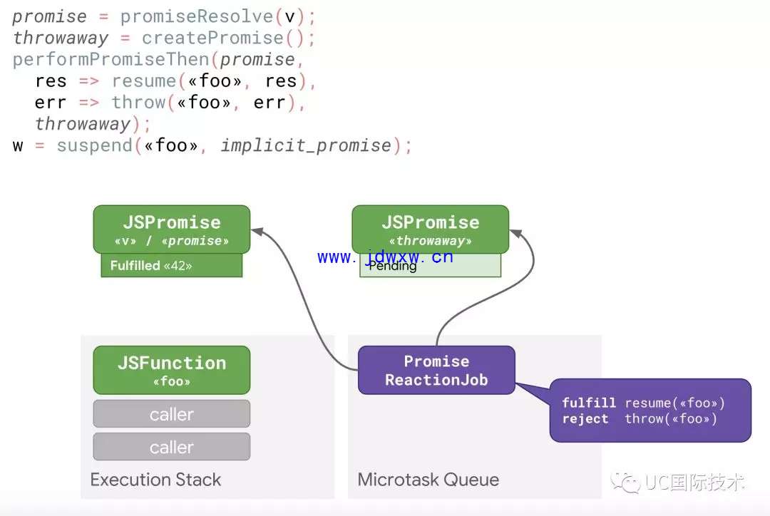

让我们一步步来完成操作。假设正在 await 的已经是一个已完成且会返回 42 的 promise。然后引擎创建了一个新的 promise 并完成了 await 操作。这确实推迟了这些 promise 下一轮的链接,正如 PromiseResolveThenableJob 规范表述的那样。
然后引擎创造了另一个叫 throwaway(一次性)的 promise。 之所以被称为一次性,是因为它不会由任何链式绑定 - 它完全存在引擎内部。 然后 throwaway 会被链接到 promise 上,使用适当的处理程序来恢复异步函数。 这个 performPromiseThen 操作是 Promise.prototype.then() 隐式执行的。 最后,异步函数的执行会暂停,并将控制权返回给调用者。
调用程序会继续执行,直到调用栈为空。 然后 JavaScript 引擎开始运行 microtask:它会先运行之前的 PromiseResolveThenableJob,生成新的 PromiseReactionJob 以将 promise 链接到传递给 await 的值。 然后,引擎返回处理 microtask 队列,因为在继续主事件循环之前必须清空 microtask 队列。

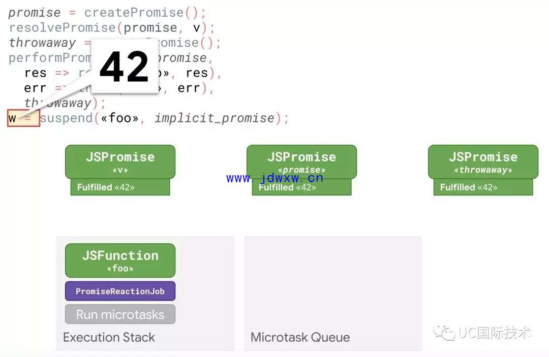

接下来是 PromiseReactionJob,它用我们 await 的 promise 返回的值 - 此时是 42 - 完成了 promise,并将该反应处理到 throwaway 上。 然后引擎再次返回 microtask 循环,循环中是最终待处理的 microtask。
