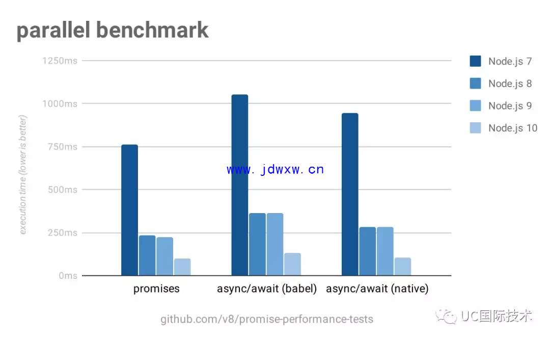

并行基准测试的结果,特别强调了 Promise.all() 的性能,更令人兴奋:
我们将 Promise.all 的性能提高了 8 倍!

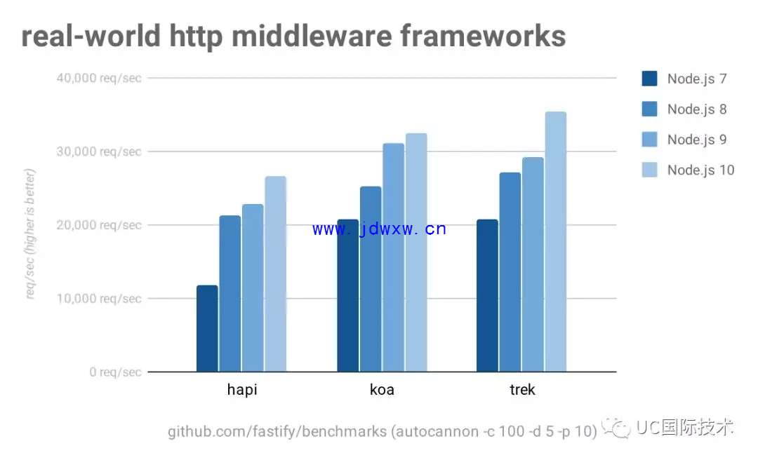

但是,上述基准测试是合成微基准测试。 V8 团队对该优化如何影响真实用户代码的实际性能更感兴趣。
上面的图表显示了一些流行的 HTTP 中间件框架的性能,这些框架大量使用了 promises 和异步函数。 注意此图表显示的是每秒请求数,因此与之前的图表不同,数值越高越好。 这些框架的性能在 Node.js 7(V8 v5.5)和 Node.js 10(V8 v6.8)之间的版本得到了显着提升。
这些性能改进产出了三项关键成就:

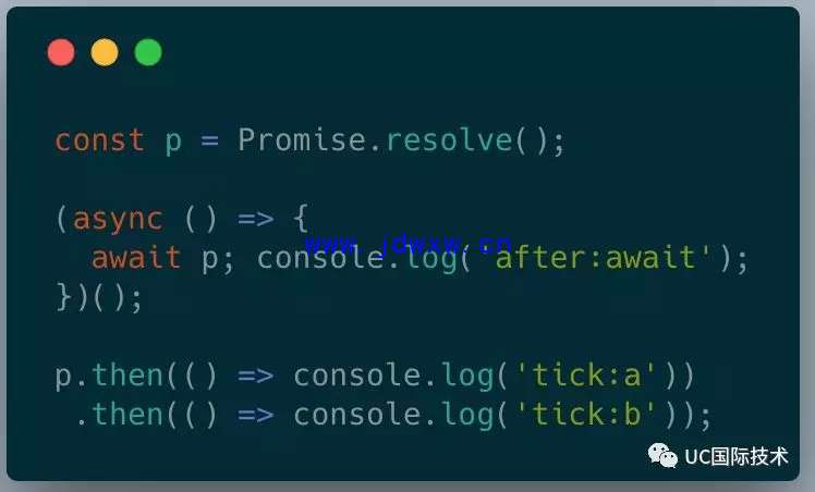

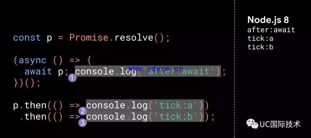

最后亦不得不提的是,Node.js 8 中有一个简单的错误导致 await 在某些情况下跳过了 microticks,从而产生了更好的性能。 该错误始于无意的违背规范,但却给了我们优化的点子。 让我们从解释该 bug 开始:
上面的程序创建了一个 fulfilled 的 promise p,并 await 其结果,但也给它绑了两个 handler。 你希望 console.log 调用以哪种顺序执行呢?

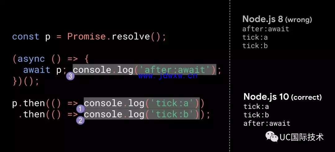

由于 p 已经 fulfilled,你可能希望它先打印 'after: await' 然后打 'tick'。 实际上,Node.js 8 会这样执行:
在Node.js 8 中 await bug
虽然这种行为看起来很直观,但按照规范的规定,它并不正确。 Node.js 10 实现了正确的行为,即先执行链式处理程序,然后继续执行异步函数。
Node.js 10 没有 await bug

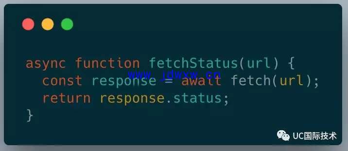

>> 异步函数<<
MDN 对异步函数的解释是,一个使用隐式 promise 进行异步操作并返回其结果的函数。 异步函数旨在使异步代码看起来像同步代码,为开发者降低异步处理的复杂性。

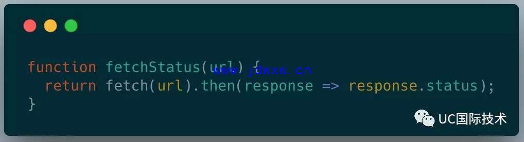

最简单的异步函数如下所示:

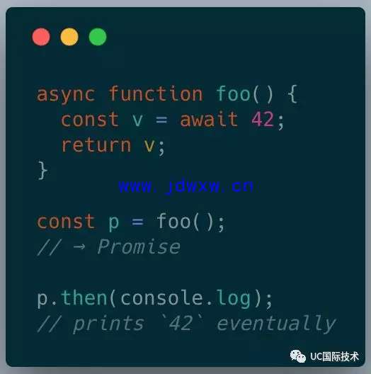

当被调用时,它返回一个 promise,你可以像调用别的 promise 那样获得它的值。
只有在下次运行 microtask 时才能获得此 promise 的值。 换句话说,以上程序语义上等同于使用 Promise.resolve 获取 value:
