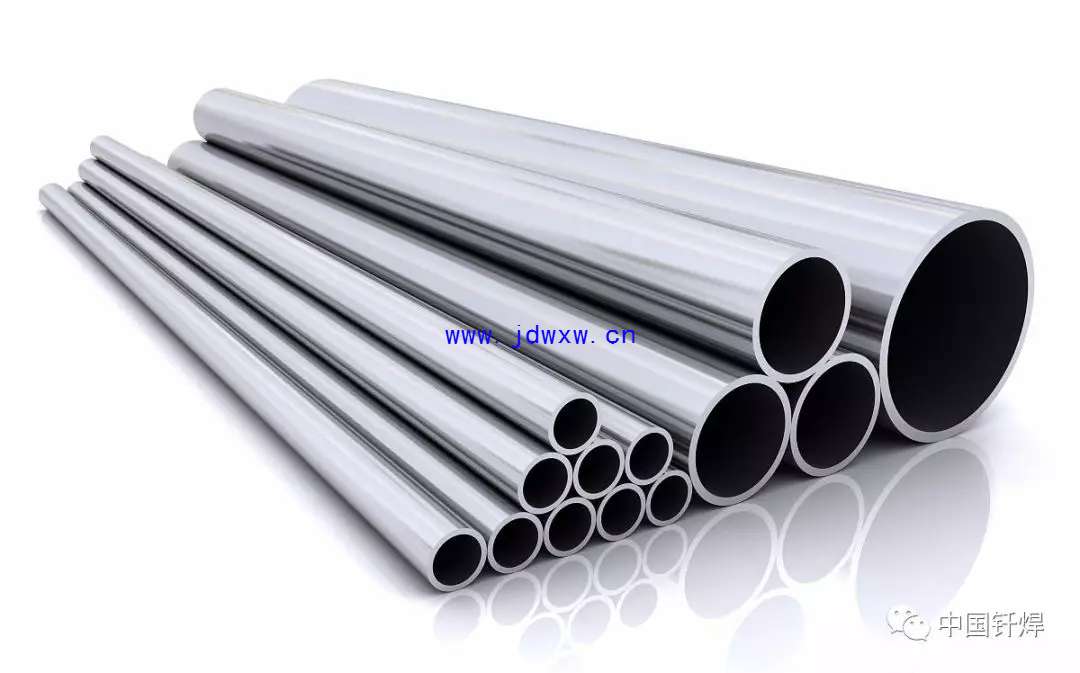

不锈钢焊接工艺技术要点
不锈钢焊管是在焊管成型机上,由不锈钢板经若干道模具碾压成型并经焊接而成。由于不锈钢的强度较高,且其结构为面心立方晶格,易形成加工硬化,使焊管成型时:一方面模具要承受较大的摩擦力,使模具容易磨损;另一方面,不锈钢板料易与模具表面形成粘结(咬合),使焊管及模具表面形成拉伤。因此,好的不锈钢成型模具必须具备极高的耐磨和抗粘结(咬合)性能。我们对进口焊管模具的分析表明,该类模具的表面处理都是采用超硬金属碳化物或氮化物覆层处理。

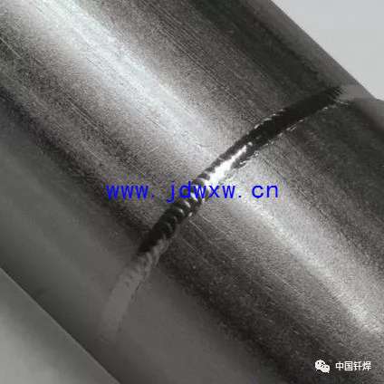

1) 氩弧焊
不锈钢采用氩弧焊时,由于保护作用好,合金元素不易烧损,过渡系数较高,故焊缝成形好,没有渣壳,表面光洁,因此焊成的接头具有较高的耐热性和良好的力学性能。目前在氩弧焊中应用较广的是手工钨极氩弧焊,用于焊接0.5~3mm的不锈钢薄板,焊丝的成分一般与焊件相同,保护气体一般采用工业纯氩气,焊接时速度应适当地快些,尽量避免横向摆动。对于厚度大于3mm的不锈钢,可采用熔化极氩弧焊。熔化极氩弧焊的优点是生产率高,焊缝的热影响区小,焊件的变形小和耐腐蚀性好,并易于自动化操作。

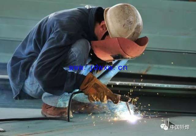

手工焊是一种非常普遍的、易于使用的焊接方法.电弧的长度靠人的手进行调节,它决定于电焊条和工件之间缝隙的大小.同时,当作为电弧载体时,电焊条也是焊缝填充材料。
这种焊接方法很简单,可以用来焊接几乎所有材料.对于室外使用,它有很好的适应性,即使在水下使用也没问题.大多数电焊机可以TIG焊接.在电极焊中,电弧长度决定于人的手:当你改变电极与工件的缝隙时,你也改变了电弧的长度.在大多数情况下,焊接采用直流电,电极既作为电弧载体,同时也作为焊缝填充材料.电极由合金或非合金金属芯丝和焊条药皮组成.这层药皮保护焊缝不受空气的侵害,同时稳定电弧.它还引起渣层的形成,保护焊缝使它成型.电焊条即可是钛型焊条,也可是缄性的,这决定于药皮的厚度和成分.钛型焊条易于焊接,焊缝扁平美观.此外,焊渣易于去除.假如焊条贮存时间长,必须重新烘烤.因为来自空气的潮气会很快在焊条中积聚。

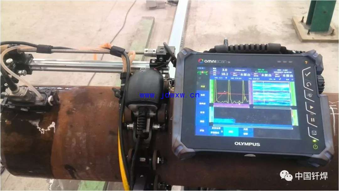

物理的检验方法是利用一些物理现象进行测定或检验的方法。材料或工件内部缺陷情况的检查,一般都是采用无损探伤的方法。目前的无损探伤有超声波探伤、射线探伤、渗透探伤、磁力探伤等。
① 射线探伤
射线探伤是利用射线可穿透物质和在物质中有衰减的特性来发现缺陷的一种探伤方法。按探伤所使用的射线不同,可分为X射线探伤、γ射线探伤、高能射线探伤三种。由于其显示缺陷的方法不同,每种射线探伤都又分电离法、荧光屏观察法、照相法和工业电视法。射线检验主要用于检验焊缝内部的裂纹、未焊透、气孔、夹渣等缺陷。
② 超声波探伤
超声波在金属及其它均匀介质传播中,由于在不同介质的界面上会产生反射,因此可用于内部缺陷的检验。超声波可以检验任何焊件材料、任何部位的缺陷,并且能较灵敏地发现缺陷位置,但对缺陷的性质、形状和大小较难确定。所以超声波探伤常与射线检验配合使用。
