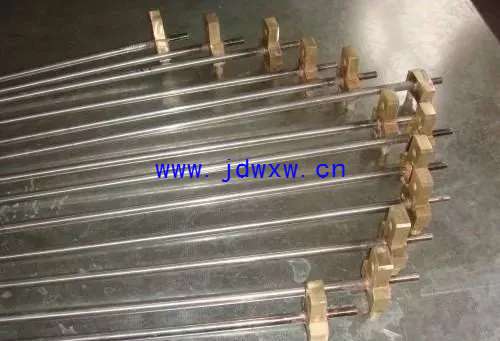

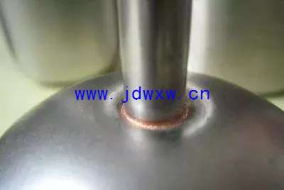

钎焊
钎焊的能源可以是化学反应热,也可以是间接热能。它是利用熔点比被焊材料的熔点低的金属作钎料,经过加热使钎料熔化,*毛细管作用将钎料及入到接头接触面的间隙内,润湿被焊金属表面,使液相与固相之间互扩散而形成钎焊接头。因此,钎焊是一种固相兼液相的焊接方法。
钎焊加热温度较低,母材不熔化,而且也不需施加压力。但焊前必须采取一定的措施清除被焊工件表面的油污、灰尘、氧化膜等。这是使工件润湿性好、确保接头质量的重要保证。
钎料的液相线湿度高于450℃而低于母材金属的熔点时,称为硬钎焊;低于450℃时,称为软钎焊。根据热源或加热方法不同钎焊可分为:火焰钎焊、感应钎焊、炉中钎焊、浸沾钎焊、电阻钎焊等。
钎焊时由于加热温度比较低,故对工件材料的性能影响较小,焊件的应力变形也较小。但钎焊接头的强度一般比较低,耐热能力较差。
钎焊可以用于焊接碳钢、不锈钢、高温合金、铝、铜等金属材料,还可以连接异种金属、金属与非金属。适于焊接受载不大或常温下工作的接头,对于精密的、微型的以及复杂的多钎缝的焊件尤其适用。

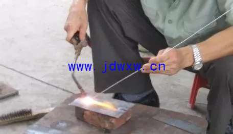

气焊
气焊是用气体火焰为热源的一种焊接方法。应用最多的是以乙炔气作燃料的氧——乙炔火焰。由于设备简单使用方便,但气焊加热速度及生产率较低,热影响区较大,且容易引起较大的变形。
气焊可用于很多黑色金属、有色金属及合金的焊接。一般适用于维修及单件薄板焊接。

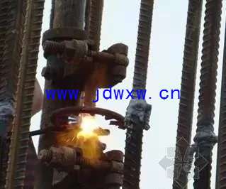

气压焊
气压焊和气焊一样,气压焊也是以气体火焰为热源。焊接时将两对接的工件的端部加热到一定温度,后再施加足够的压力以获得牢固的接头。是一种固相焊接。气压焊时不加填充金属,常用于铁轨焊接和钢筋焊接。
