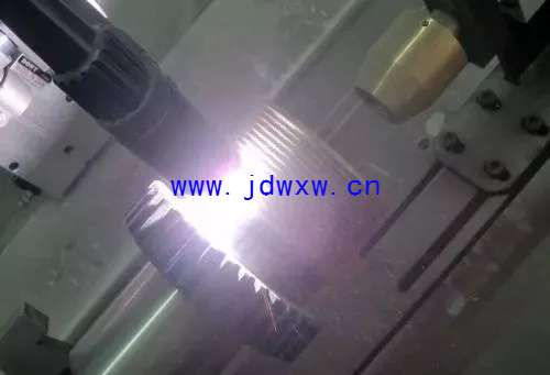

等离子弧焊
等离子弧焊也是一种不熔化极电弧焊。它是利用电极和工件之间地压缩电弧(叫转发转移电弧)实现焊接的。所用的电极通常是钨极。产生等离子弧的等离子气可用氩气、氮气、氦气或其中二者之混合气。同时还通过喷嘴用惰性气体保护。焊接时可以外加填充金属,也可以不加填充金属。
等离子弧焊焊接时,由于其电弧挺直、能量密度大、因而电弧穿透能力强。等离子弧焊焊接时产生的小孔效应,对于一定厚度范围内的大多数金属可以进行不开坡口对接,并能保证熔透和焊缝均匀一致。
因此,等离子弧焊的生产率高、焊缝质量好。但等离子弧焊设备(包括喷嘴)比较复杂,对焊接工艺参数的控制要求较高。
钨极气体保护电弧焊可焊接的绝大多数金属,均可采用等离子弧焊接。与之相比,对于1mm以下的极薄的金属的焊接,用等离子弧焊可较易进行。

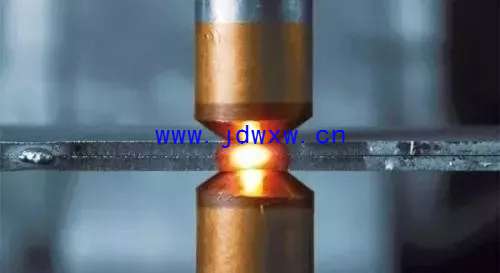

电阻焊
这是以电阻热为能源的一类焊接方法,包括以熔渣电阻热为能源的电渣焊和以固体电阻热为能源的电阻焊。由于电渣焊更具有独特的特点,故放在后面介绍。这里主要介绍几种固体电阻热为能源的电阻焊,主要有点焊、缝焊、凸焊及对焊等。
电阻焊一般是使工件处在一定电极压力作用下并利用电流通过工件时所产生的电阻热将两工件之间接触表面熔化而实现连接的焊接方法。通常使用较大的电流。
为了防止在接触面上发生电弧并且为了锻压焊缝金属,焊接过程中始终要施加压力。进行这一类电阻焊时,被焊工件的表面善对于获得稳定的焊接质量是头等重要的。因此,焊前必须将电极与工件以及工件与工件间的接触表面进行清理。
点焊、缝焊和凸焊的牾在于焊接电流(单相)大(几千至几万安培),通电时间短(几周波至几秒),设备昂贵、复杂,生产率高,因此适于大批量生产。主要用于焊接厚度小于3mm的薄板组件。各类钢材、铝、镁等有色金属及其合金、不锈钢等均可焊接。
