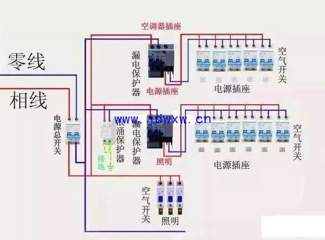

摘要: 要看家里配电箱开关是怎么配置的。如果照明和插座是一个回路,则可以共用零线,如果插座和照照不是一个回路,用的都是1P空开,则可以共用一根零线。如果插座和照明不是一个回路,用的都是漏电开关,则零线不能共用。 ...
要看家里配电箱开关是怎么配置的。假如照明和插座是一个回路,则可以共用零线,假如插座和照照不是一个回路,用的都是1P空开,则可以共用一根零线。假如插座和照明不是一个回路,用的都是漏电开关,则零线不能共用。因为经过漏电保护器的工作零线不能和其它回路混用,其它回路也不能借漏电保护器负载侧的零线用。
家装电路最好分多几路,各路零线不共用,便于线路故障时查找故障点。假如查不到,最多也只是这一路没电,不会影响到全屋没电。
