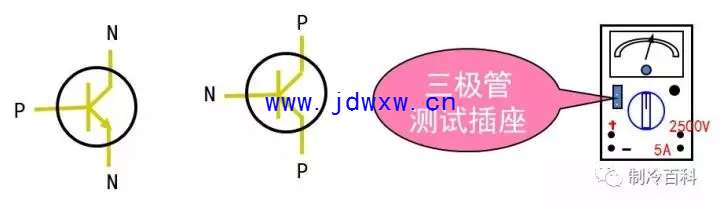

三极管直流放大倍数hFE测量
选择ADJ挡,将表笔短接,调节欧姆调零器,使得指针指向300hFE。
选择hFE挡,将被测三极管脚分别插入相应的三级管测试插座的E、B、C内,指针偏转所示数值约为三极管的直流放大倍数。
N型管插NPN型管座,P型管插PNP型管座。

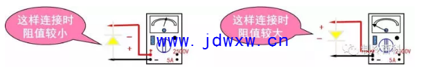

二极管管脚极性判别:
二极管是一种具有明显单向导电性或非线性伏安特性的半导体二极管器件。通常小功率锗二极管的正向电阻值为300~500,反向电阻为几十千欧;硅二极管正向电阻约为1k或更大,反向电阻在500k以上。正反向电阻差值越大约好。
挡位选择:测量时一般选 R×1K挡或R×100挡,不要用R×1挡或R×10K挡。因为使用R×1挡时电流过大,易使二极管烧毁,而使用R×10K挡时电压太高,易使二极管击穿。
极性判断:用两表笔分别连接二极管两极,对两次测出的阻值进行比较,阻值较小时与黑表笔连接的管脚为二极管正极,因为在万用表的电阻测量电路中,红表笔端与表内电池负极连接,黑表笔端与表内电池正极连接。

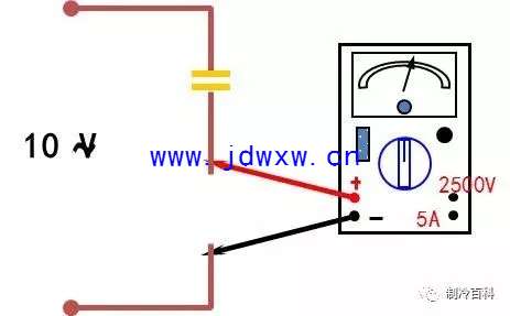

电容、电感测量:
电容测量:测量方法见图,选择C.L.dB(10V交流)挡位,在C(цF)50Hz刻度盘读取电容测量值。
电感测量:测量方法见图(电容换成电感即可),选择C.L.dB(10V交流)挡位,在L(H)50Hz刻度盘读取电感测量值。
