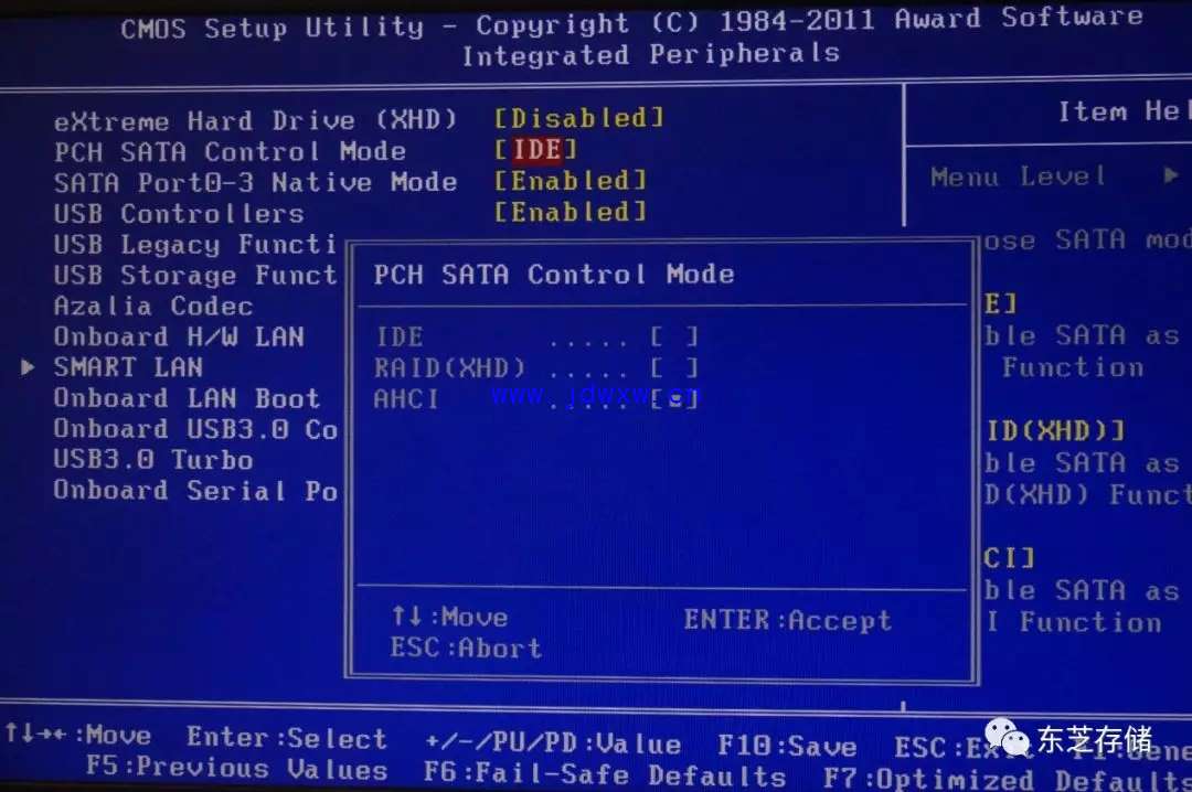

AHCI是电脑BIOS中的SATA工作模式开关,包括了NCQ等SATA接口的高级特性。近两年的电脑出厂就已开启AHCI模式,不过较早的电脑主机可能会为了兼容性考虑而将IDE作为默认设置。
AHCI设置在不同电脑的BIOS设置中所处位置不同,不过只要能找到SATA相关的设置,差不多也就找对地方了。

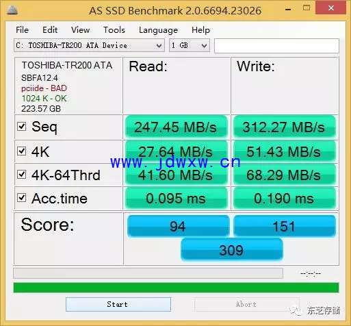

假如没有开启AHCI模式,而是在IDE模式下安装了操作系统,通过AS SSD Benchmark就能发现问题:首先会出现pciide – BAD红色字样,同时4K-64Thrd成绩相比正常情况下会有大幅下降,这主要是因为IDE模式下缺少AHCI的NCQ功能。
虽然IDE模式对性能的伤害巨大,但使用IDE模式并不影响固态硬盘Trim特性的正常工作。假如你的电脑老到完全不支持AHCI,也不影响固态硬盘正常工作。

在其下寻找Msahci或IastorV,找到它的Start项,将值修改为0然后点击确定。最后关闭注册表编辑器并重启电脑,顺便进入BIOS设置将SATA工作模式改为AHCI,保存退出和重启后,Windows就能顺利以AHCI模式完成启动。

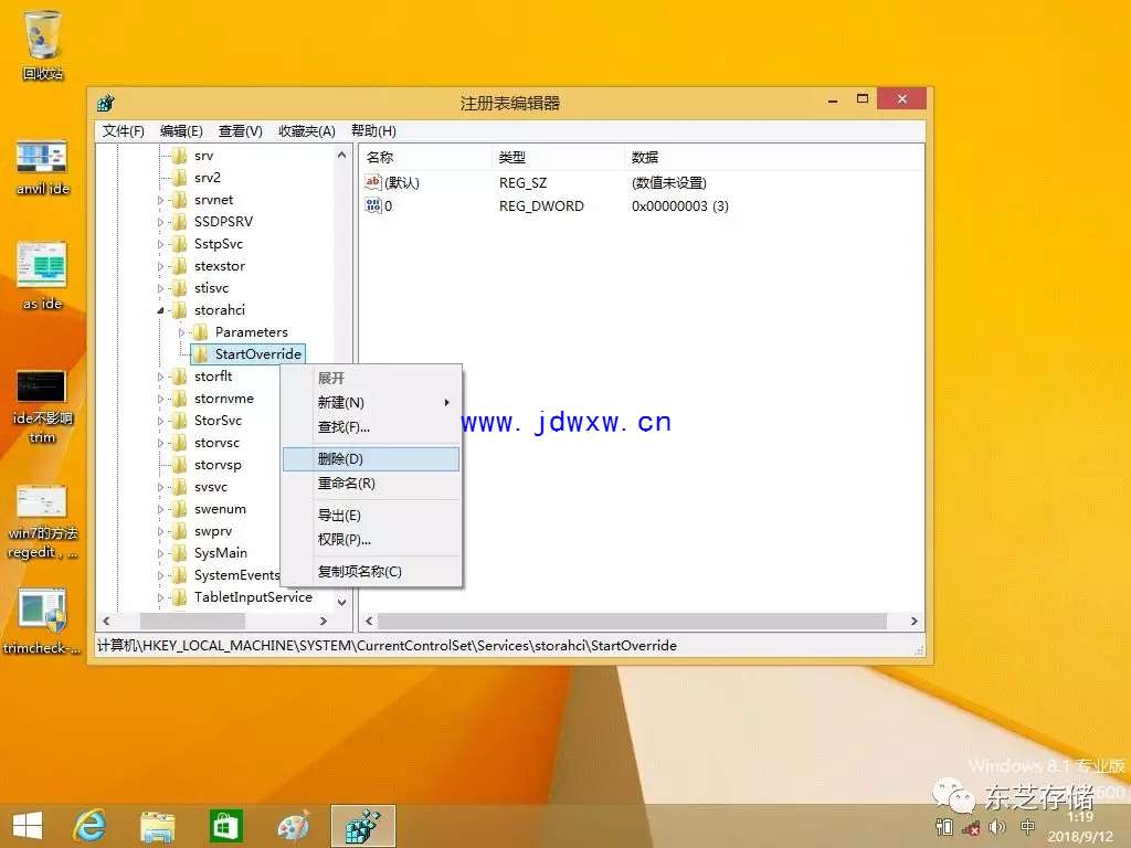

以上这个方法只适用于Windows 7和Windows Vista,至于Windows 8、Windows 8.1以及Windows 10操作系统,则应该修改注册表中另一处位置:在注册表编辑器中
依次展开
HKEY_LOCAL_MACHINE\SYSTEM\CurrentControlSet\Services\storahci
删除其下的StartOverride项目,然后退出注册表编辑器并重启,修改BIOS设置开启AHCI模式即可。
根据所用驱动版本的不同,可能还需要删除HKEY_LOCAL_MACHINE\SYSTEM\CurrentControlSet\Services\iaStorSV
和HKEY_LOCAL_MACHINE\SYSTEM\CurrentControlSet\Services\iaStorV(假如存在的话)之下的StartOverride项目。

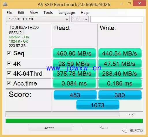

经过以上修改就可以在无需重装操作系统的前提下完成AHCI模式开启。开启AHCI模式之后,固态硬盘的性能将会得到显著提升。
