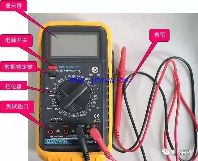

万用表一般可分为指针式万用表和数字式万用表两种。

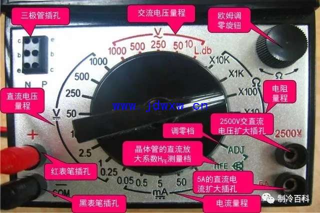

指针万用表:
指针式万用表的结构组成:指针式万用表的型式很多,但基本结构是类似的。指针式万用表的结构主要由表头、转换开关(又称选择开关)、测量线路等三部分组成。
表头:是测量的显示装置;万用表的表头实际上是一个灵敏电流计。
转换开关:选择被测电量的种类和量程(或倍率)。
测量线路:将不同性质和大小的被测电量转换为表头所能接受的直流电流。
表头:
转换开关:

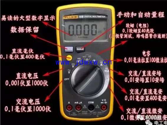

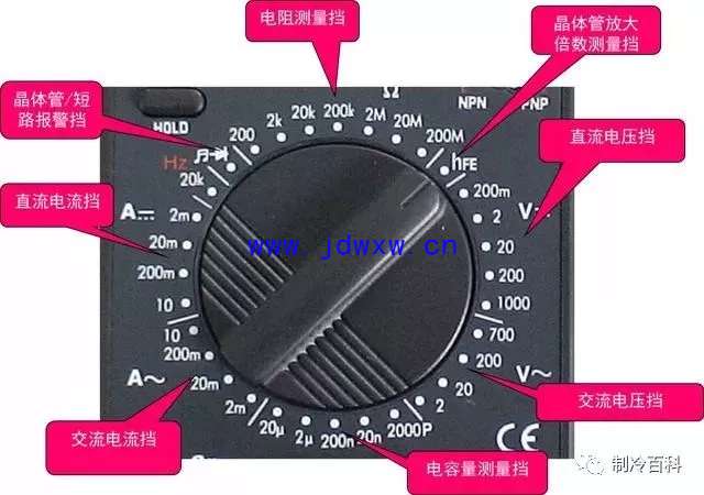

数字式万用表:
挡位盘:

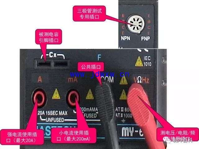

插口:
万用表的使用—调零
正确接线:
红表笔与“+”极性插孔相连,黑表笔与“—”或“*”或“COM”极性插孔相连。
测量直流量时,注意正、负极性,以免指针反转。
测电流时,仪表应串联在被测电路中;测电压时,仪表应并联在被测电路两端。
