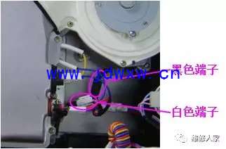

2. 不良产生原因:
① 端子连接错误:
下图所示的端子连接错误会导致电脑板感知的TA1温度为烘干加热器的温度,从而导致TA1值很大, ΔT 很快可以超过程序设定值导致时间跳动。
à 修理方法:端子按照正确方法连接。

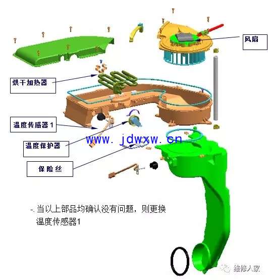

九、DHE 故障介绍及维修方法
u故障现象:
烘干的过程中,“剩余时间”显示屏提示“DHE”错误,机器停止动作
u 程序判定 “DHE” 的基准:
 -. 烘干开始10分钟,烘干加热器的温度小于10℃(温度传感器1的感知温度小于10℃)。
-. 烘干时连续10秒钟风扇转速小于150RPM或连续20秒风扇转速小于300RPM
u  故障原因:
-. 风扇故障(轴承约束等):
à确认方法:运行烘干程序,确认风扇是否转动。
à维修方法:更换风扇。
 -. 温度保护器故障(处于断路状态,未恢复):
 à确认方法:用万用表确认温度保护器两端子是否为接通状态。
à维修方法:更换温度保护器。
-. 保险丝熔断:
à确认方法:用万用表确认保险丝两端是否接通。
à维修方法:更换保险丝。
 -. 加热器不加热:
à确认方法:用万用表确认加热器两端是否接通。
à维修方法:更换加热器。
