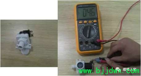

1、进水阀
问题点:不进水、进水不止、进水小
检测方法:
a、不进水:用万用表检测进水阀绕组是否短路或断路,内销机型进水阀电阻大约在4-6KΩ范围内,若进水阀绕阻正常,将进水阀接上水源并通电,观察进水阀是否能正常出水
b、进水不止:将进水阀接水源不通电,打开水源阀门,观察进水阀是否出水
c、进水小:观察进水阀过滤网是否堵塞

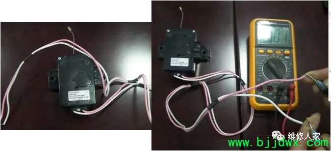

2、牵引器
问题点:不工作、不回程
检测方法:
a、不工作:用万用表检测牵引器绕阻是否短路或断路,内销机型牵引器电阻约在6~9 KΩ范围内,若牵引器绕阻正常,将牵引器单独供电,观察是否正常工作
b、不回程:将牵引器单独供电,观察是否正常回程

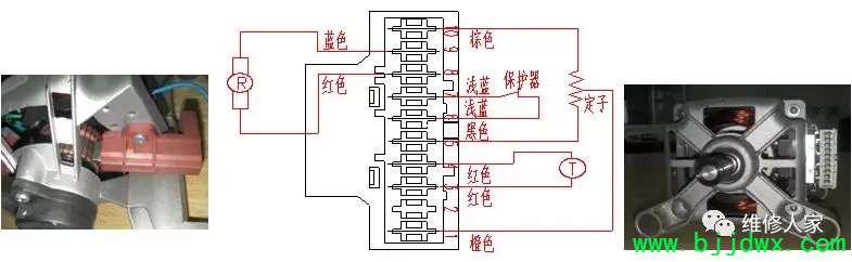

3、串激电机
问题点:打火(火芯大)、噪音大、不工作
检测方法:a、打火(火芯大):电机长期工作后,碳刷与换向器之间长期进行摩擦,换向器表面氧化层加厚,从而产生较大的火芯,假如打火严重,可能是碳刷快磨完,致使碳刷与换向器接触不完全
b、不工作;用万用表测试6、7号插片观察保护器是否断路,用万用表测试5、10号插片观察定子绕阻是否断路,若保护器及定子绕阻均正常,观察碳刷是否已磨完(碳刷与换向器分离)

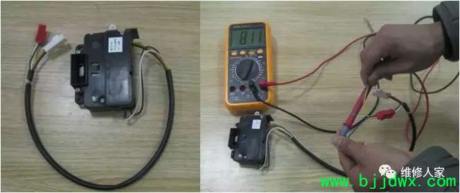

5、703/832门锁组件
问题点:不解锁、不上锁
检测方法:
不解锁、不上锁:用万用表检测门锁绕组是否短路或断路,703机型电阻大约为0.70.9kΩ左右、832门锁大约在0.20.4kΩ,若门锁绕组正常,将门锁单独供电,供电电源为0.2S市电,观察门锁是否能够正常上锁、解锁(检测时门锁无需拆下)
