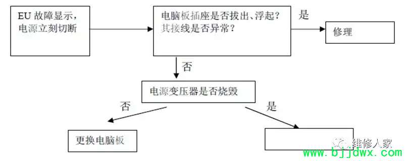

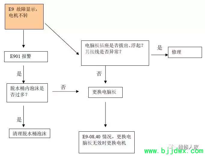

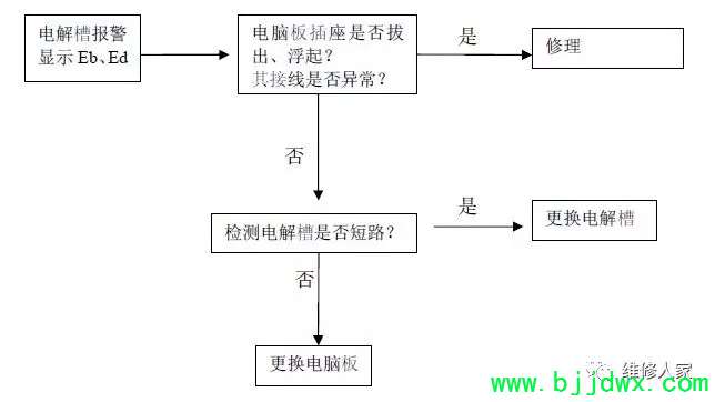

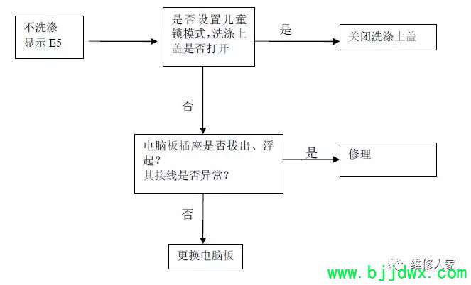

三洋帝度洗衣机整机部件故障排查资料。厂家实用资料。
四、主要部件判别方法
