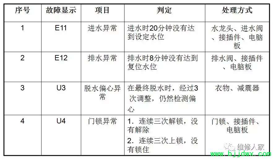

4 无水检测
(1) 设定:按住程序键打开电源,按启动/暂停键3 次,#蜂鸣音提示进入。
(2) 显示:水位灯1、8亮。标准灯亮。上盖关时预约灯亮
(3) 负载检测:按启动/暂停键相应的负载检测见下表
二、异常报警指示处理
1、波轮异常报警指示处理
2、滚筒异常报警指示处理
