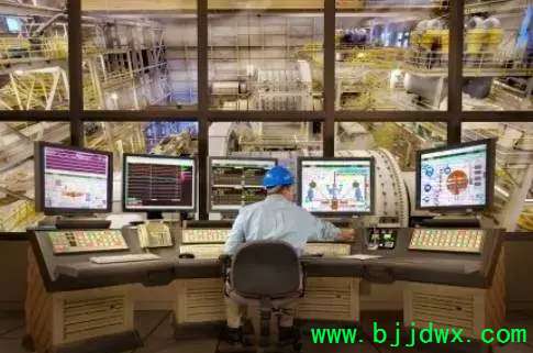

(1)分散控制系统DCS集4C(Communication,Computer, Control、CRT)技术于一身的监控技术;
(2)从上到下的树状拓扑大系统,其中通信(Communication)是关键;
(3)PID在中断站中,中断站联接计算机与现场仪器仪表与控制装置是树状拓扑和并行连续的链路结构,也有大量电缆从中继站并行到现场仪器仪表;
(4)模拟信号,A/D—D/A、带微处理器的混合;
(5)一台仪表一对线接到I/O,由控制站挂到局域网LAN;
(6)DCS是控制(工程师站)、操作(操作员站)、现场仪表(现场测控站)的3级结构;
(7)用于大规模的连续过程控制,如石化等。
