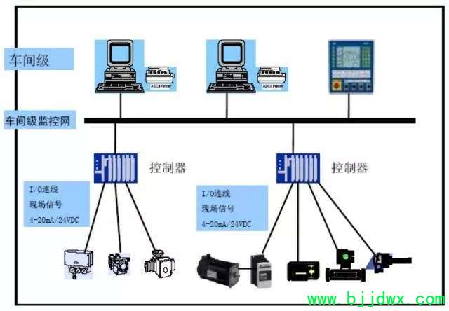

传统方式:现场级设备与控制器之间连接采用一对一I/O连线方式

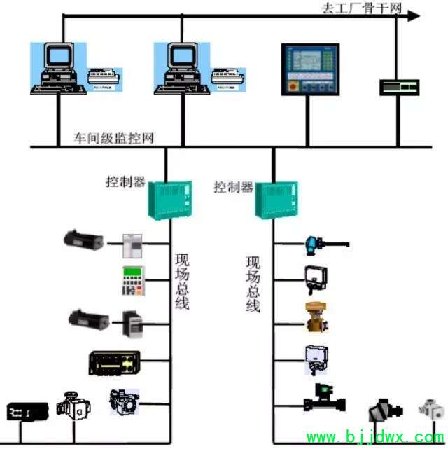

现场总线技术:使用一根电缆连接所有现场设备

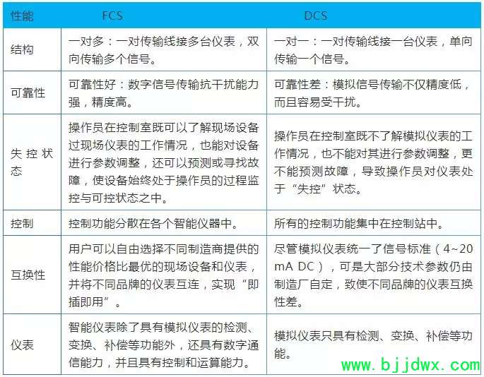

FCS和DCS的详细对比

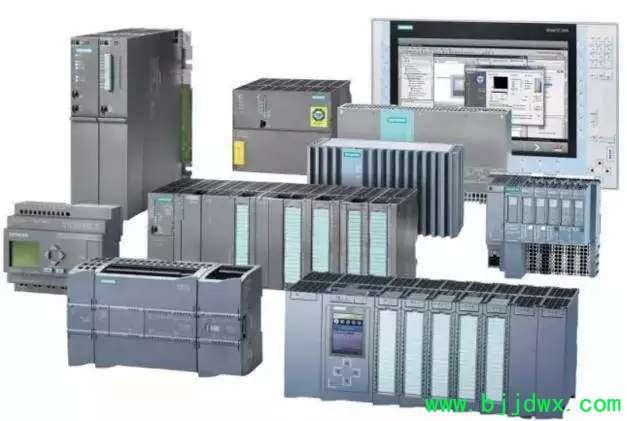

PLC
(1)从开关量控制发展到顺序控制、运送处理,是从下往上的;
(2)连续PID控制等多功能,PID在中断站中。可用一台PC机为主站,多台同型PLC为从站;
(3)也可一台PLC为主站,多台同型PLC为从站,构成PLC网络。这比用PC机作主站方便之处是:有用户编程时,不必知道通信协议,只要按说明书格式写就行;
(4)PLC网格既可作为独立DCS,也可作为DCS的子系统;
(5)PLC主要用于工业过程中的顺序控制,新型PLC也兼有闭环控制功能。
