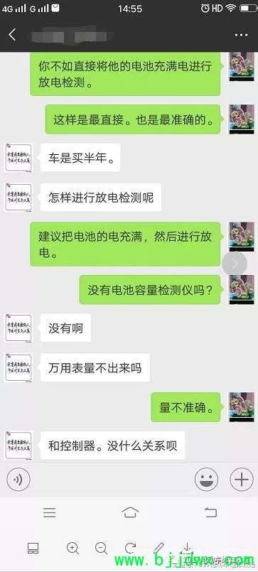

有网友问,电动车跑不远,车辆其他地方正常,手上只有数字万用表,可不可以测量出电池好坏?
网友的问题
这个怎么说呢?其实万用表测试不是很准确,只能做一个参考而已。

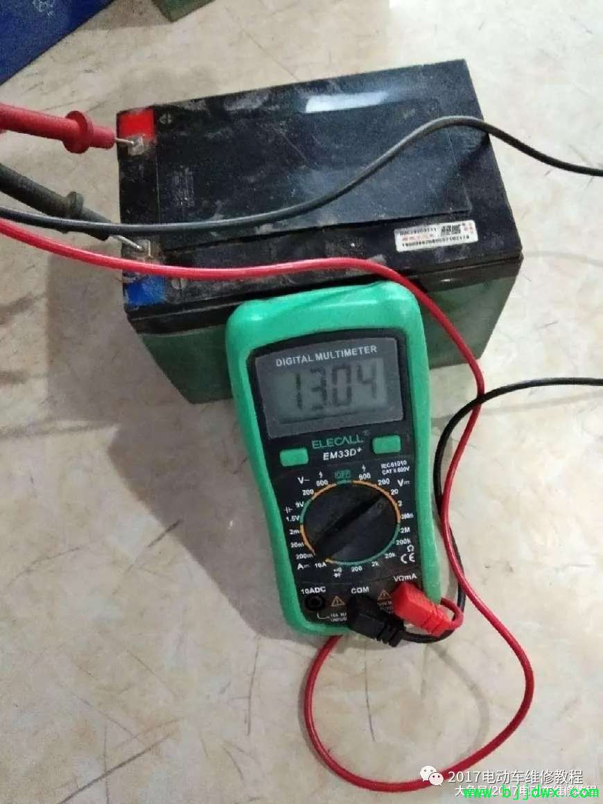

比如说我们这里有一组换下来的48V12AH的电池。电池已经严重起鼓变形,续航里程也非常短。我们测量一下,这样一块电池有多大的电压,经过测量,数字万用表上显示的电压是13.04V。按道理说这个电压是挺高的,但事实上这块电池是没用的。
 电压13.04V
所以说是万用表,它只能测量作为一个参考,不能作为电池是否有用的判断依据。电池在没有经过大电流放电的时候,它有可能是虚电。比如说有一些电池,使用大电流放电,有可能几分钟就达到欠压保护,而我们用数字万用表测量的话,它电压照样有那么高,所以说测量是不够准确的。

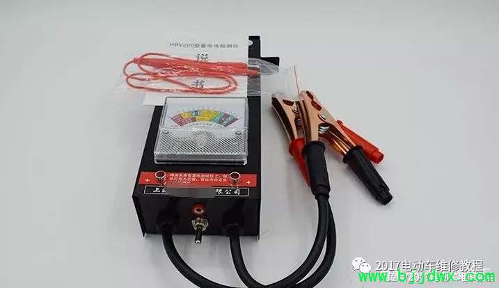

那么假如说,要准确一点的,我们可以用,安时表测量,将负极接电池的负极,正极的夹子夹电池的正极,然后将安时表接通3到5秒之后,把它断开,看它的电压回升状态在哪个位置。这种相比万用表要准确一些,但是还是不够精确,因为也只是大概放电,时间比较短。
 用于测量小容量电池
这个只适用于那种小的容量电池,尤其是摩托车上可能用的比较多一点。

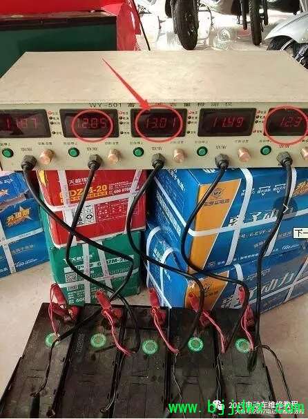

真正来说假如要测量电池容量正常不正常?电池耐不耐用?那我们可能就要借助电池容量检测仪了。
这种检测仪相对来说会贵一点,可以同时测量5到6块电池,分别对每块电池进行单独的测量。是目前各大电池经销商,使用最多的电池检测工具。
使用这种放电仪进行测量,我们可以清楚看到每一块电池的放电时间,以及电池容量,还有一点就是电池的回升电压。这个我在之前很多文章中都有提到过回升电压。
回升电压其实它也可以作为一个非常重要的,检测电池是否有问题的一个依据。大家可以去看一下,凡是有故障的电池,它的回升电压绝对会超过12 V。还有它的回升电压相对也非常快。有可能几分钟就上升到12 V,甚至13V左右。
