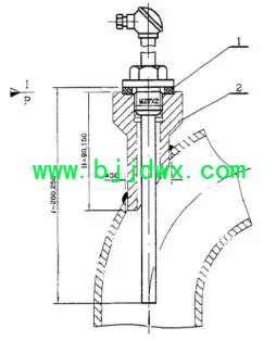

13.选择测温点时应具有代表性,例如测量管道中流体温度时,热电偶的测量端应处于管道中流速最大处。一般来说,热电偶的保护套管末端应越过流速中心线。
热电偶、热电阻温度计安装方式,
1.安装使用注意事项:
按照被测介质的特性及操作条件,
  • 选用合适材质、厚度及结构的保护套管和垫片。
  • 热电偶安装的地点、深度、方向和接线应符合测量技术的要求。
  • 热电偶与补偿导线接头处的环境温度最高不应超过100℃。
  • 使用于0℃以下的热电偶,应在其接线座下灌蜡密封,使其与外界隔绝。

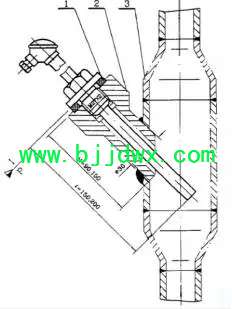

2.热电偶、热电阻温度计安装方式
a.直形连接头:直插。
b.45°角连接头:斜插。
c.法兰:直插。
d.高压套管(有固定套管和可换套管)。
3.热电阻、热电偶在耐酸钢扩大管上安装图
a.垫片
b.45度角连接图
c.温度计扩大管
4.热电阻、热电偶在钢肘管上安装图
a.垫片
b.45°角连接图

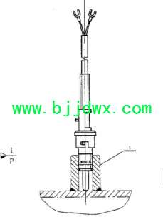

5.表面热电偶安装图
材料是表面热电偶直形连接头
6.用翻边松套法兰固定的热电偶热电阻在铝管道上安装图
a.铝保护套管
b.翻边松套法兰接管

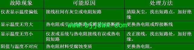

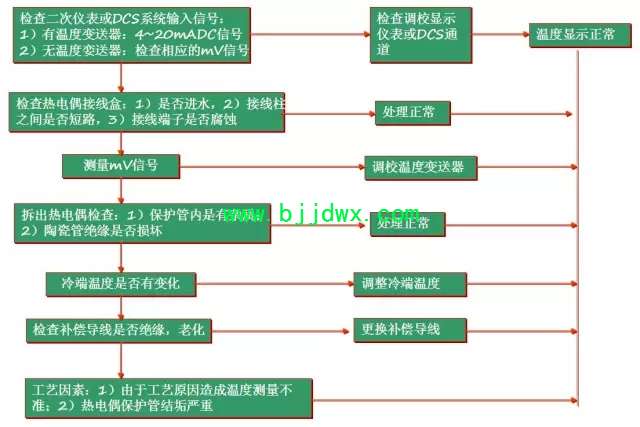

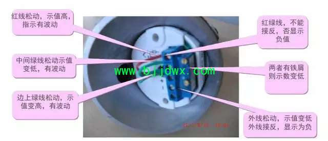

热电偶和热电阻测温仪表故障维护

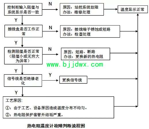

热电阻温度测量故障检查处理思路

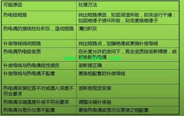

热电偶温度测量故障检查
点击查看大图

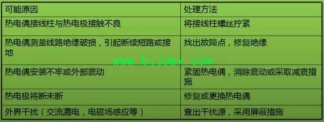

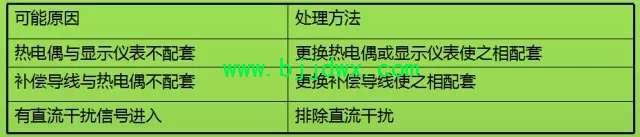

热电偶测回路常见故障及处理方法
热电势比实际值小(显示仪表指示值偏低)
热电势比实际值大(显示仪表指示值偏高)
热电势输出不
