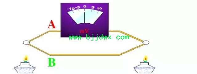

测温原理
热电偶测量温度的基本原理是热电效应,二次表是一个检伏计或为了提高精度时使用电子电位差计。

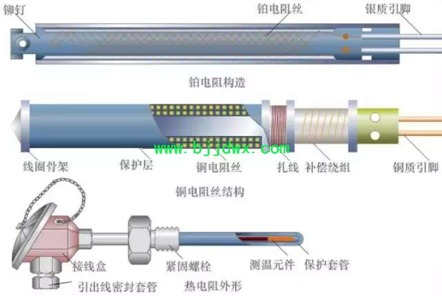

工作中的现场故障判断.
热电偶: 热电偶有正负极,补偿导线也有正负之分。首先保证连接和配置正确,在运行中,常见的故障现象有短路、断路、接触不良(有万用表可判断)和变质(根据表面颜色来鉴别)。检查时,要使热电偶与二次表分开。
热电阻:不外乎短路和断路。用万用表可判断,在运行中怀疑短路只要将电阻端拆下一个线头,显示仪表如到最大则热电阻短路;显示仪表如回零导线短路。保证正常连接和配置时,表值显示低或不稳,保护管可能性进水了。
