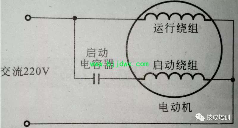

作为一名电工,大家肯定都知道三相交流电机和单相交流电机的不同,只要稍微在意一下就能够发现,单相交流电机比三相交流电机多了一个装备,那就是启动电容,比较常见的是各式家电,家用电器中有电机的一般都有启动电容。
今天,就和大家简单讨论下启动电容的原理,假如以非常专业的角度来说,那无疑是在背书了,而且有点枯燥,做电工的都知道实际经验和书本知识有很多出入,所以今天就只谈谈一些人的个人经验。假如想了解专业术语,可以查询这方面的专业资料。
有次和一位王姓电工聊天,说起启动电容,他觉得启动电容就是在电机启动的时候给予了电机一个推力,让电动机能在动起来的那个瞬间,因为推力而自转起来,没有这个推力,就会造成单相交流电机在启动初始,只在原点抖动,而非转动,启动电容是单相交流电机的“驱动力”,没有它,就没有驱动,磁场就无法在转子上起作用,旋转也自然就是空谈。
这位王姓电工说的通俗易懂,但总觉有点不足,于是,一位李姓电工阐述了他的看法:因为单相电源有区别于三相电源,在电动机中会发生三相旋转磁场, 单相电动机电容启动原理是:利用电容器在电路中电流超过90度,使其启动绕组中产生一个超前主绕组90度的磁场,这样在电动机中会有一个互为90度夹角的交替磁场,通俗说,就是利用电容器的移相原理把单相电源变成互为90度的两相电源,在电动机中产生一个互为90度的旋转磁场,有旋转磁场,电动机才可以转动。
这位李姓电工的解释看起来更加学术一些,专业知识比较多,不知道大家觉得谁的更正确呢?
启动电容在单相交流电动机的内部结构一般分为启动和运行两个绕组,启动绕组通常叫做辅助绕组,运行绕组又叫主绕组,如图:
知道这些知识后,遇到类似于”嗡嗡”作响却不转动的两相交流电机的问题时,就会不由自主的想要检查是不是启动电容的问题。
启动电容是区分大小的,并不是随意安装一个电容就能够让电机运转起来,太大的话,电机的运转速度就会过快,长时间运行会发热,容易烧毁电机;太小的话,恐怕无法形成足够的电流磁场,使电动机无法正常转动,所以大家在替换启动电容时,一定要根据原配电容的大小作为标准,不能随意改变大小哦!
