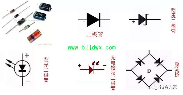

四、二极管
二极管又称晶体二极管,简称二极管,具有单向导电性。其主要作用包括:稳压、整流、检波、开关、光电转换等。
种类有很多,按照所用的半导体材料,可分为锗二极管(Ge管)和硅二极管(Si管)。
根据其不同用途,可分为检波二极管、整流二极管、稳压二极管、开关二极管、变容二极管、发光二极管等。
按照管芯结构,又可分为点接触型二极管、面接触型二极管及平面型二极管。
外观判别二极管的极性及表示符号:
万用表检测二极管的极性与好坏
测量时,选用万用表的R×100ΩR×1KΩ档,并根据二极管的单向导电性来检测(正向小,反向近似无穷大)
特殊类型二极管的检测
稳压二极管的检测:
用万用表的R×1KΩ档和R×10KΩ档两次测量二极管,若其反向电阻有较大变化,则该二极管为稳压二极管;否则是普通二极管。
发光二极管(LED)的检测:
用万用表的R×10KΩ档测量LED,其正向、反向电阻均比普通二极管大得多
光电二极管(光敏二极管)的检测:
光电二极管在有光照和无光照两种情况下,反向电阻相差很大;若测量结果相差不大,说明该光电二极管已损坏或该二极管不是发光二极管。

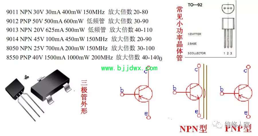

五、三极管
作用:三极管具有放大、电子开关、控制等作用,是核心元件。
万用表检测三极管的引脚极性与性能
选用万用表R×100ΩR×1KΩ档测量。
测量依据:
根据三极管两个PN结的正、反向电阻的区别进行检测。

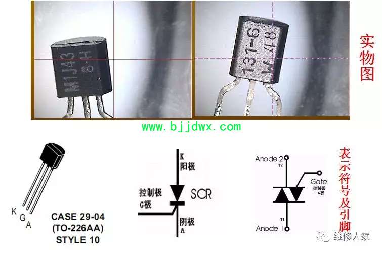

六、可控硅

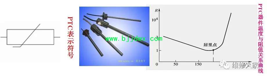

七、温度传感器
负温度系数热敏电阻(NTC)温度低于 “居里点”时,阻值很大;而高于 “居里点” 时急剧变小;
正温度系数热敏电阻(PTC)温度低于 “居里点”时,阻值很小;而低于“居里点” 时急剧变大;

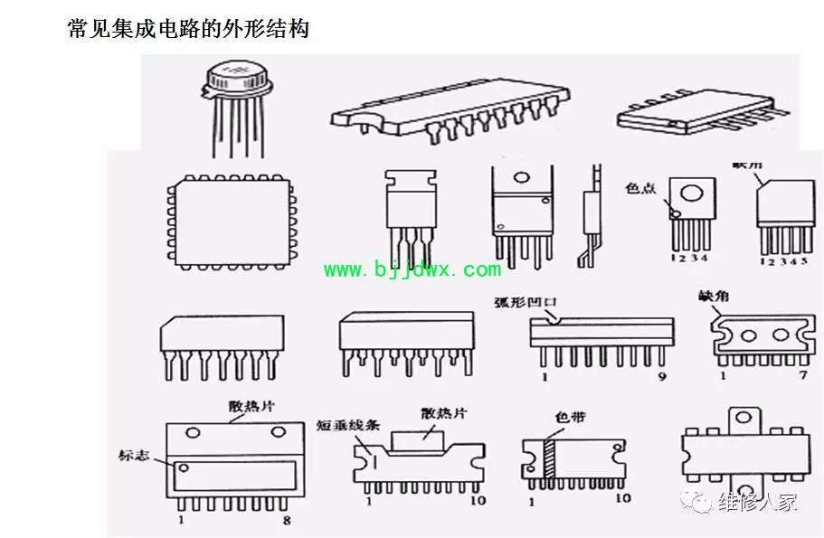

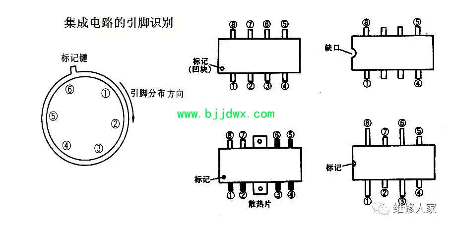

八、集成电路
集成电路是一种集材料、元件、电路的三体一位的半导体器件。集成电路将晶体管、电阻、电容等元件集成在硅基片上,能实现某种特定功能。
集成电路的特点:
与分立元件相比,集成电路具有体积小、重量轻、性能好、可靠性高、损耗小、成本低等优点。
