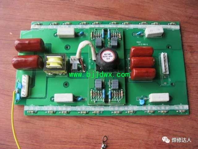

一、什么叫主回路
主回路指焊机中提供功率电源的电路部分。

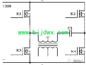

四、全桥逆变器工作原理
全桥逆变器工作原理
全桥逆变器每个工作周期分四个时段,分别为t1、t2、t3、t4,其工作原理如下:
t1时段 K1、K4导通, K2、K3关断
电流方向: 正极 K1 T C1 K4 地
t2时段 K1、K4、K2、K3关断
无电流
t3时段 K1、K4关断, K2、K3导通
电流方向: 正极 K2 C1 T K3 地
t4时段 K1、K4、K2、K3关断
无电流
从上述分析看,在t1与t3时段里,流过变压器T的电流方向正好相反,也就是将直流电变成了交流电。
