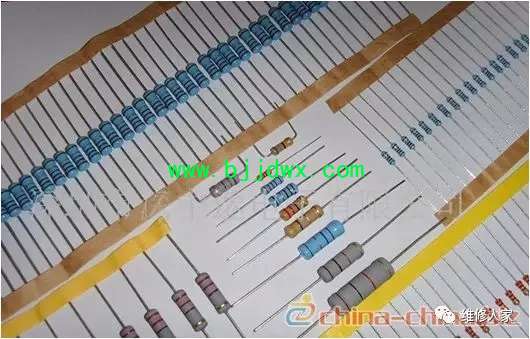

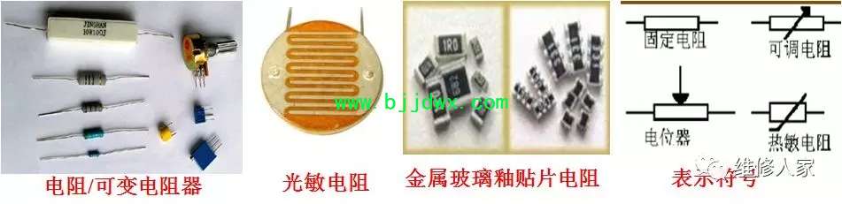

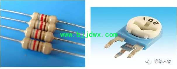

一、电阻的分类与阻值测定
电阻是电子电路常用元件,对交流、直流都有阻碍作用,常用于控制电路电流和电压的大小.
按阻值特性:固定电阻、可调电阻、特种电阻(敏感电阻.
按制造材料:碳膜电阻、金属膜电阻、线绕电阻、无感电阻、薄膜电阻等.

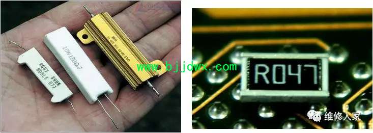

1、直标法:将电阻器的主要参数和技术性能用数字或字母直接标注在电阻体上。 eg5.1kΩ 5% 5.1kΩ J( ±5%
2、文字符号法:将文字、数字两者有规律组合起来表示电阻器的主要参数。eg: R47=0.47Ω R047=0.047Ω 1R47=1.47Ω, M47=0.47mΩ 3K3=3.3KΩ

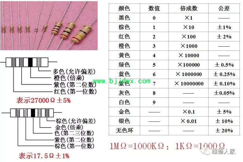

3、色标法:用不同颜色的色环来表示电阻器的阻值及误差等级。普通电阻一般有4环表示,精密电阻用5环。
4、数码法:用三位数字表示元件的标称值。从左至右,前两位表示有效数位,第三位表示10^nn=08)。当n=9时为特例,表示10^-1)。 0-10欧带小数点电阻值表示为XRX,RXX.   eg : 471=470Ω105=1MΩ2R2=2.2Ω,而标志是0000的电阻器,表示是跳线,阻值为。数码法标示时,电阻单位为欧姆。

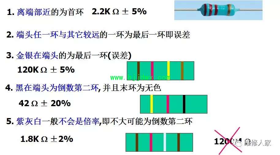

色环电阻的标识(色标法)
正确识别色环电阻的首环
色标法用于电阻标注时,还常用背景颜色区别材料,用浅色(淡绿色、浅棕色)表示碳膜电阻,红色(或浅兰色)表示金属膜或氧化膜电阻,深绿色表示线绕电阻。

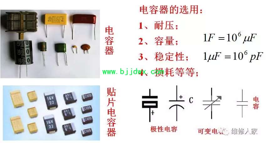

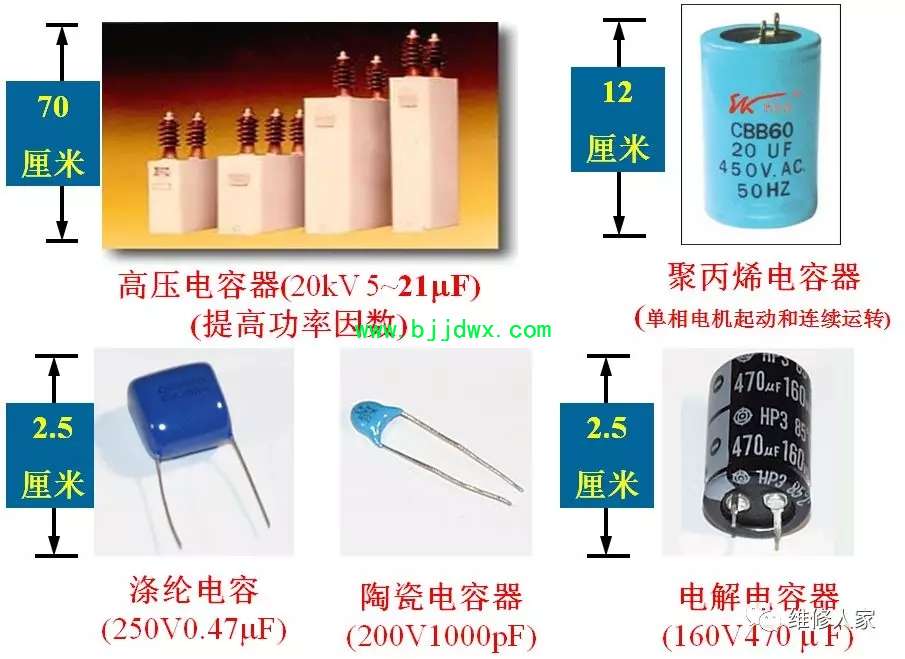

二、电容的分类与测定
电容器是电子电路常用元件,在电路中起耦合、滤波、旁路、调谐、振荡等作用。

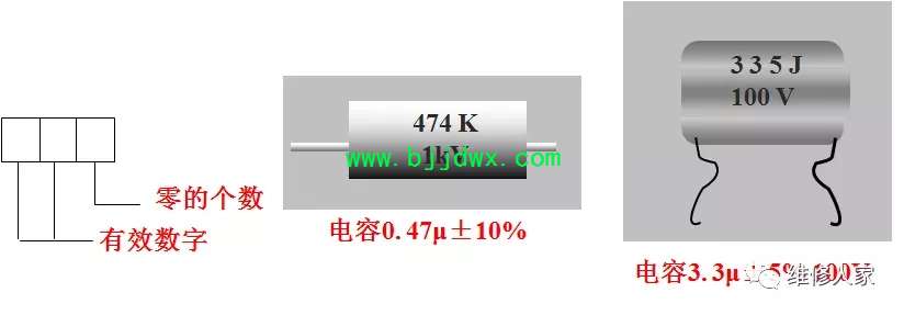

电容量的数码表示法
通常由三位数构成,左起第一、二位数字为有效数字位,第三位数字为倍率。单位为pF。如103表示0.01微法。如第三位为9,则表示0.1的倍率。例如,电容479表示4. 7pF
