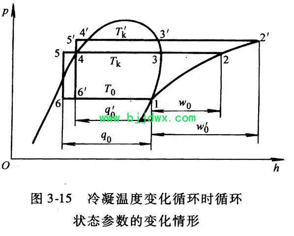

热力循环——冷凝温度的变化
1、冷凝温度
蒸发温度不变,冷凝温度增大:
1)单位制冷量减少
2)单位压缩功增大
3)循环制冷剂的流量:不变?一般减少
4)制冷机的制冷量减少,理论耗功增加
5)单位容积制冷量降低
结论:对于同一台制冷机的制冷量减少,耗功增大,COP降低。假如冷凝温度降低,则变化情况相反;

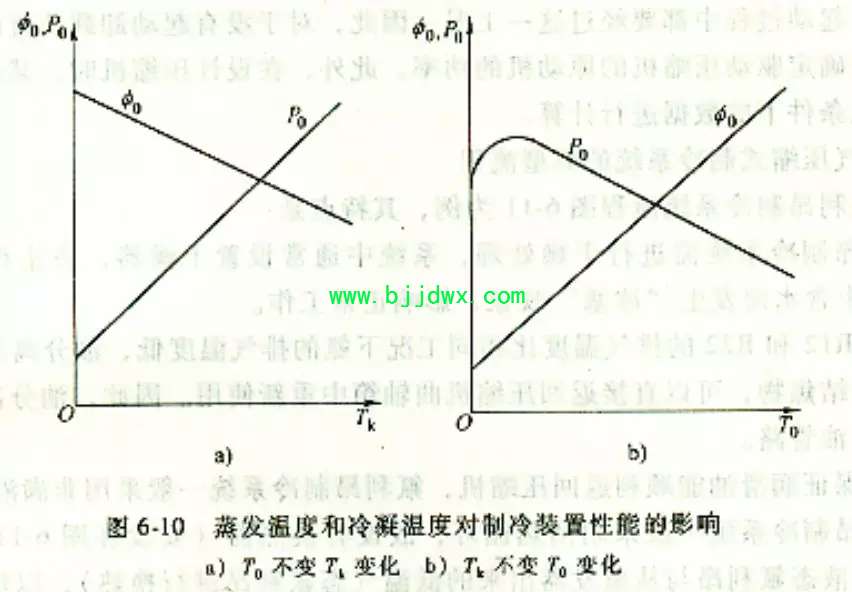

2、蒸发温度
冷凝温度不变,蒸发温度降低:
1)单位制冷量减少
2)单位压缩功增大
3)循环制冷剂的流量:减少
4)制冷机的制冷量减少,
5)制冷机的理论耗功不定:但制冷机的COP肯定降低

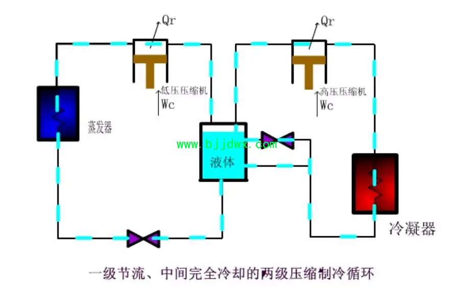

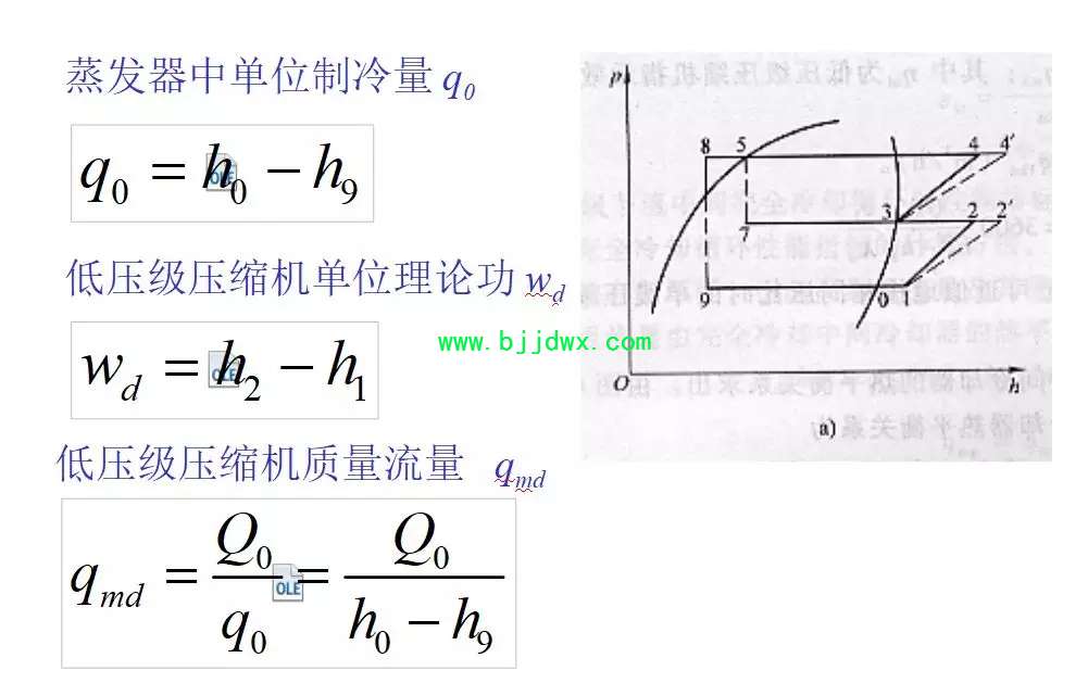

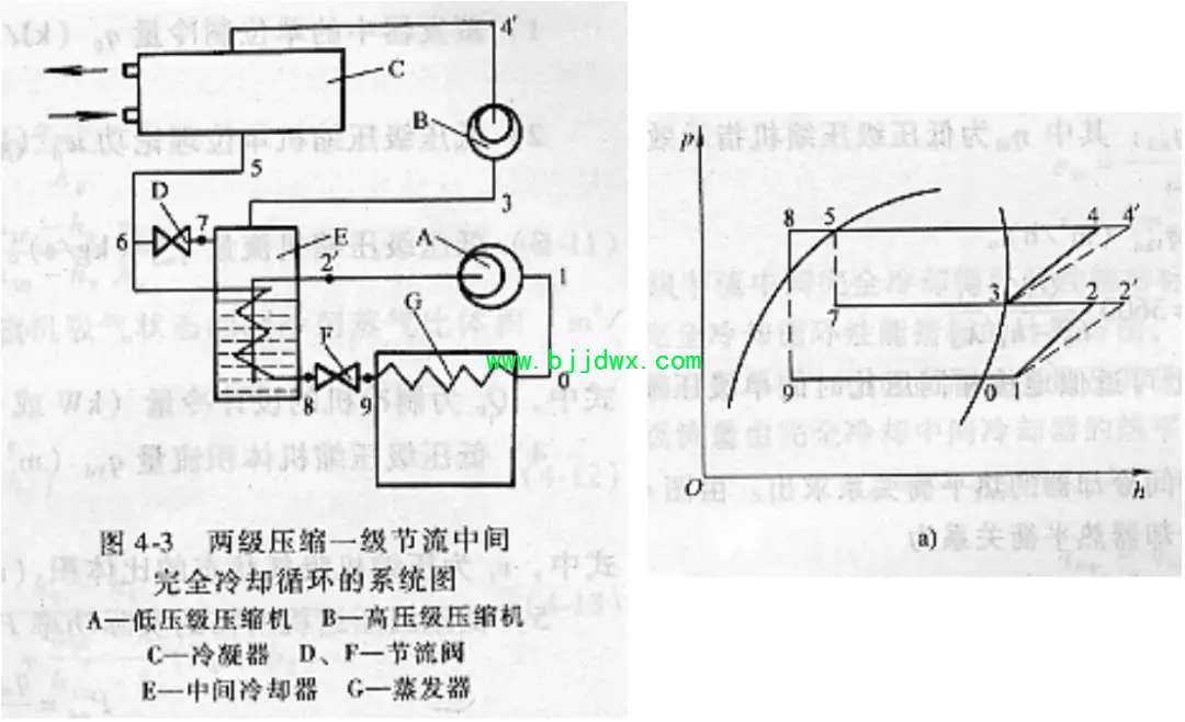

两级压缩一级节流中间完全冷却
