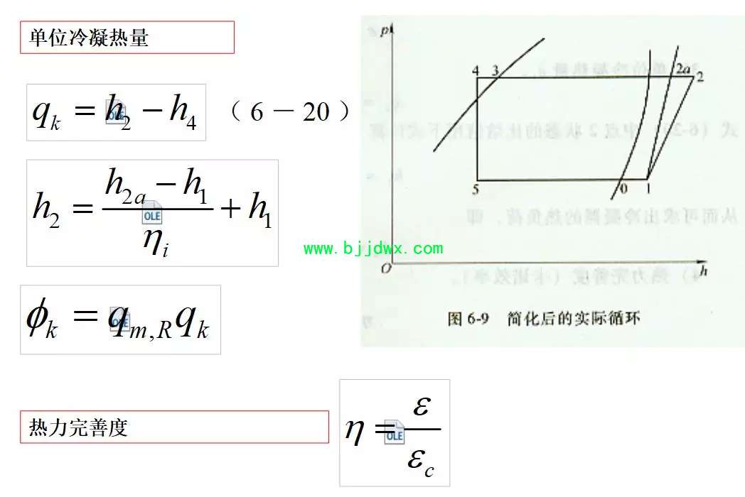

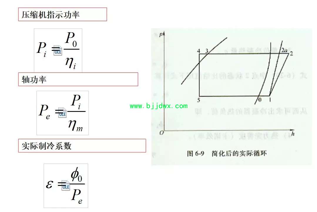

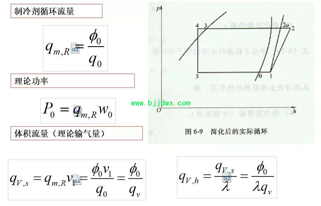

实际状态下的热力循环

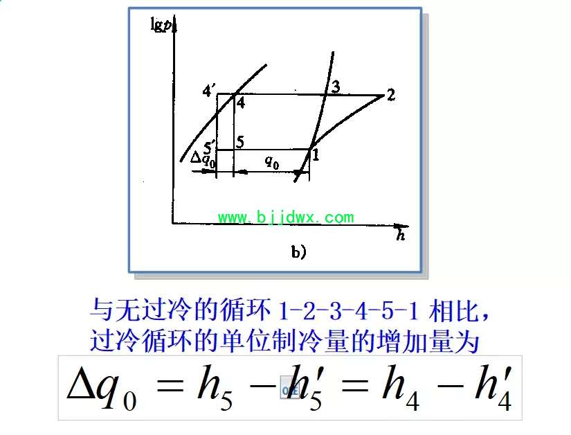

热力循环——过冷
1、液体过冷

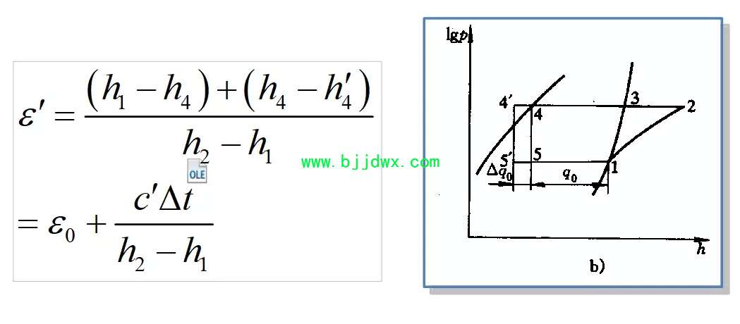

2、制冷系数增加

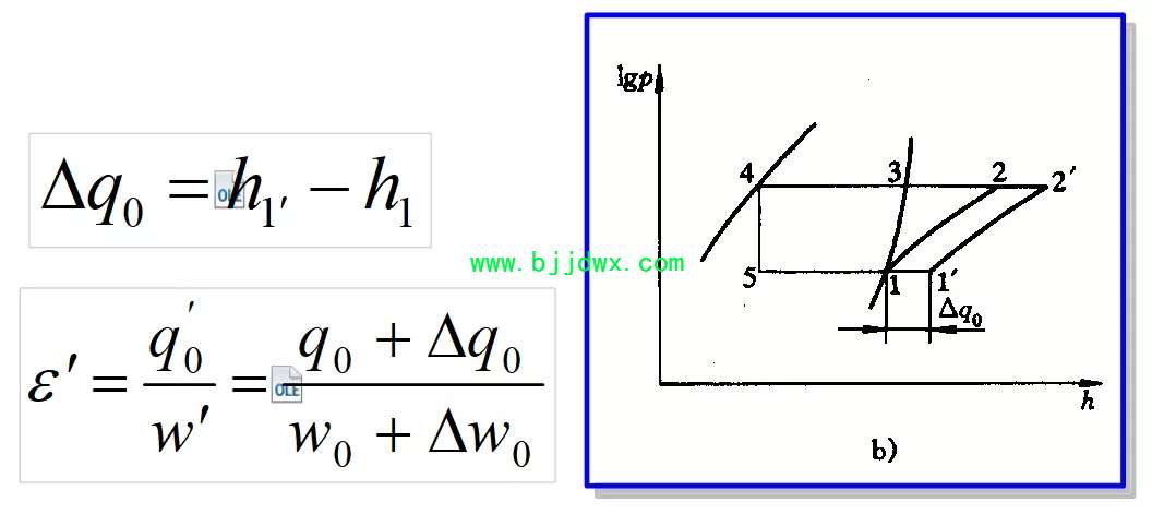

热力循环——过热
1、蒸汽过热
