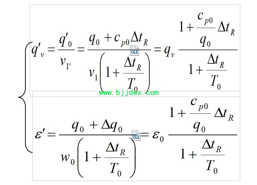

1、制冷系数变化情况

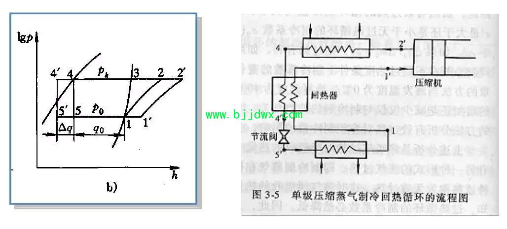

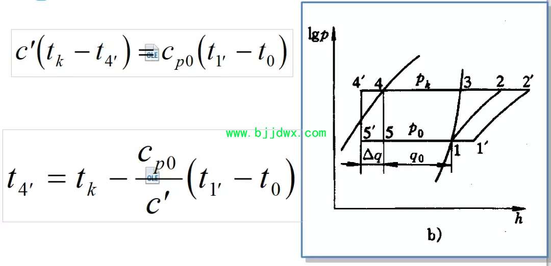

热力循环——回热

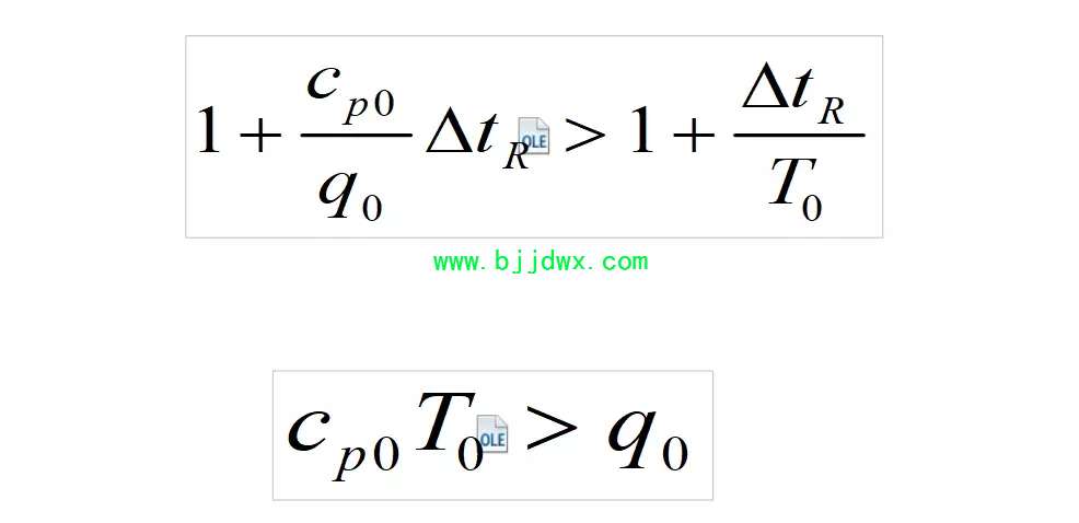

  假如要使回热循环的单位容积制冷量及制冷系数比无回热循环高,其条件应是:
