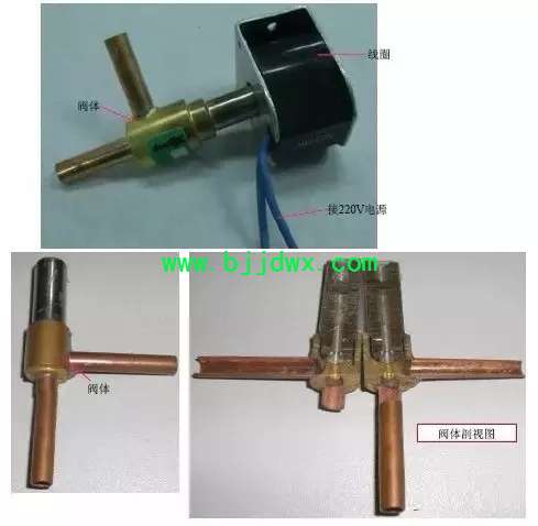

四、电磁阀
电磁阀只起通断作用,一般在220V 电压下,给电即打开,掉电即关闭;另,电磁阀只能是侧进下出,反向会有泄漏。
常见故障一般有:
1、电磁阀前后压差过大或内弹簧失效,导致阀不能关死而泄漏;
2、系统含杂物,堵塞电磁阀阀芯(阀芯处只有2mm 或6mm);
3、所给电压不正常或存在感应电,使电磁阀异常开关(100V 左右的电压即有可能将电磁阀打开);
4、维修时将电磁阀装反,导致其泄漏(必须是侧进下出);
5、电磁线圈坏。
