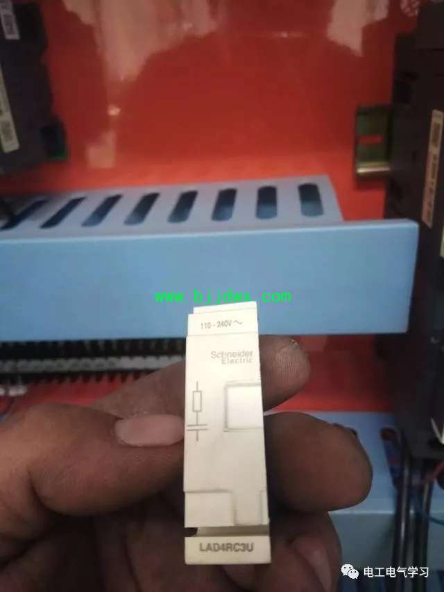

故障的现象为:设备由PLC控制,油泵电机启动会使PLC故障报警输出为ON,使设备无故障停机。
这里就要从控制油泵的接触器说起,接触器是由线圈控制的,线圈会产生感应电动势,会串到控制电路中去
解决的办法是如上图接触器所示,左边部分有一个可以拿下来的盖,重点就在这里,这个地方是用来做什么的。答案见下图
用来放这个东西的。阻容抑制器。
安装完之后完全看不出它的存在。这个可以很好的抑制接触器对PLC的干扰
