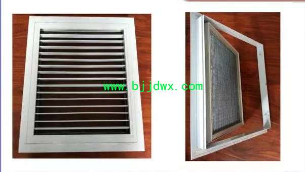

单层百叶风口
单层百叶风口可调上下风向,回风口可与风口过滤网合用,节片角度可以调节,叶片间有ABS塑料固定支架。固定式过滤网在清洗时可由滑道上取出过滤网,清洗后再从滑道推入后继续使用。

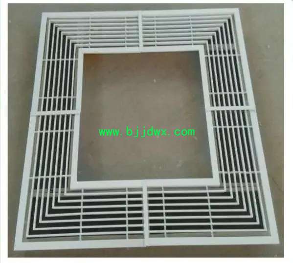

固定条形风口
固定条形风口用在供热及供冷的空调系统中,可安装在侧墙上或天花板上。

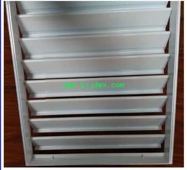

自垂百叶式风口
自垂百叶式风口具有正压的空调房间自动排气,通常情况下靠风口的百叶自重而自然下垂,隔绝室内外的空气交换,当室内气压大于室外气压时,气流将百叶吹开而向外排气,反之室内气压小于室外气压时,气流不能反向流入室内,该风口有单向止回作用。

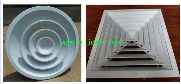

散流器风口
散流器是空调系统中常用的送风口、具有均匀散流特性及简洁美观的外形,可根据使用要求制成正方形、圆形或长方形,能配合任何天花板的装修要求。

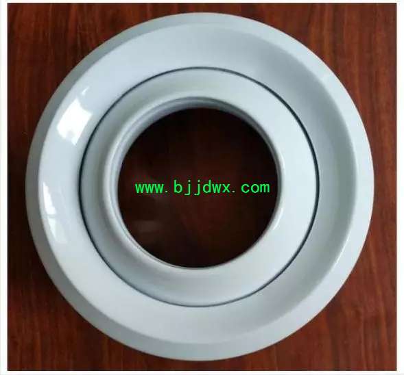

球形可调风口
