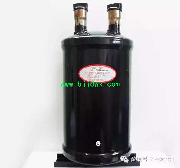

气液分离器
气液分离器安装与压缩机的进口端,主要是防止返回压缩机的低压低温蒸汽携带过多的液滴,防止液体制冷剂进入压缩机气缸,防止液击,分离器同时具有过滤、回油、贮液等功能。
气液分离器使用时应注意:
1、尽可能靠近压缩机;
2、在换向系统中,气液分离器应该安装在换向阀和压缩机之间;
3、正确的安装进口(从蒸发器来)出口(去压缩机吸气口);
4、必须向上安装;
5、合适大小的气液分离器的接口不一定和压缩机的吸气口一致。

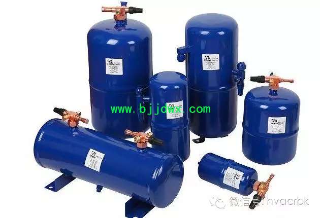

储液器
制冷系统中的高压储液器(也称储液筒)是装在冷凝器和膨胀阀之间的,它的功能可归纳为以几个方面:
储存冷凝器的凝液:避免凝液在冷凝器中积存过多而使传热面积变小,影响冷凝器的传热效果。
适应蒸发器的负荷变动对供应量的需求:在蒸发负荷增大时,供应量也增大,由储液器的存液补给;负荷变小时,需要液量也变小,多余的液体储存在储液罐里。
作为系统中高低压侧之间的液封:因为出液管是插在液面下,故可防止高压侧的蒸汽和不凝性的气体进入低压侧。同时,储液器也起到过滤和消音的作用。
储液器的形式有多种,有单向和双向之分有立式和卧式之分。

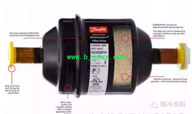

干燥过滤器
过滤器的作用是为了防止制冷剂里含有水份或 杂志进入制冷系统。
当从冷凝器出来的高温液体进入膨胀阀后,液体的温度会大幅度的下降,一般都在零度以下,这时假如系统里含有水分的话,由于膨胀阀通过的截面很小,就会易出现冰堵的现象,影响系统的正常的运行。

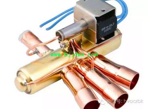

四通换向阀
四通换向阀适用于中央空调、单元式空调器等热泵型空调系统,它被用来切换制冷工质的流通路径,以达到制冷和制热的目的。
