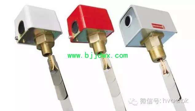

水流开关
水流开关用作管道内流体流量的控制或断流保护,当流体流量到达调定值时,开关自动切断(或接通)电路。

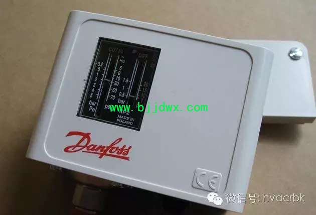

压力控制器
压力控制器用作压力控制和压力保护之用,机组有低压和高压控制器,用来控制系统的压力的工作范围,当系统压力到调定值时,开关自动切断(或接通)电路。

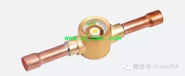

视液镜
视液镜用于指示:
1、制冷装置中液体管路的制冷剂的状况;
2、制冷剂中的含水量;
3、回油管路中来自油分离器的润滑油的流动状况。有的视液镜带有一指示器,它通过改变其颜色来指出制冷剂中的含水量。(绿色表示干燥,黄色表示潮湿) 。

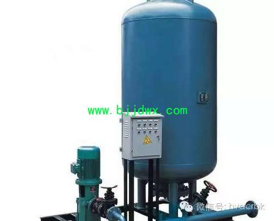

膨胀水箱
膨胀水箱的作用:
1、因温度变化而引起水的体积变化,膨胀水箱用来贮存这部分膨胀水;2、对系统起稳压定压的作用;
3、能给系统补偿部分水。

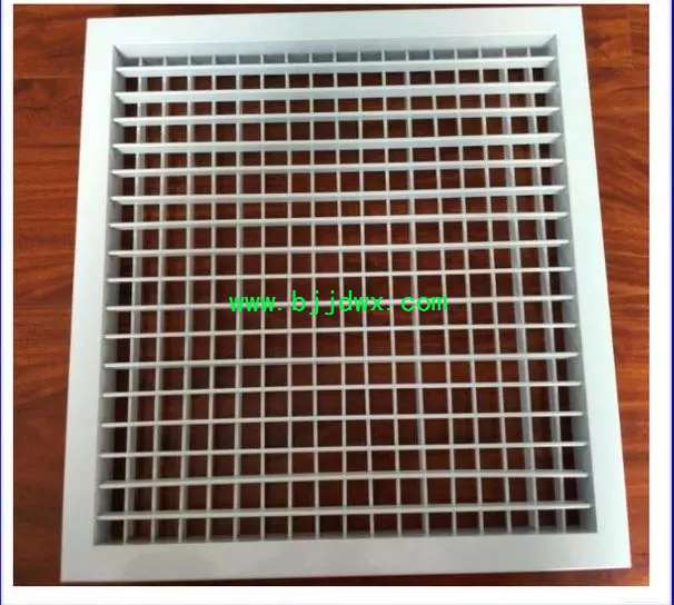

大家都知道空调百叶风口用于新风系统和中央空调系统,风口根据材质分为铝合金风口、不锈钢风口、ABS风口、钢制风口等,根据风口的形状分类有方形,矩形,圆形,异形。
今天小弟来总结一下空调系统常用的风口有哪些类型,其各个类型又有哪些用途。
双层百叶风口
